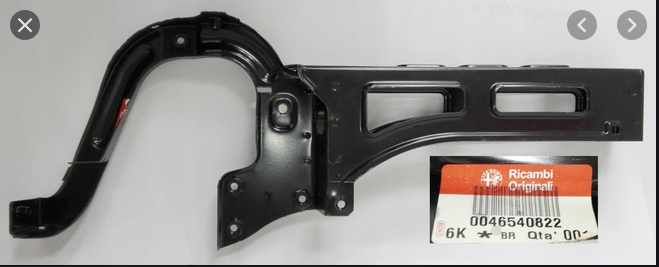

Czy wsporniki błotników/zderzaka od 156 będą pasować do 147 fl? Chodzi o element z obrazka poniżej

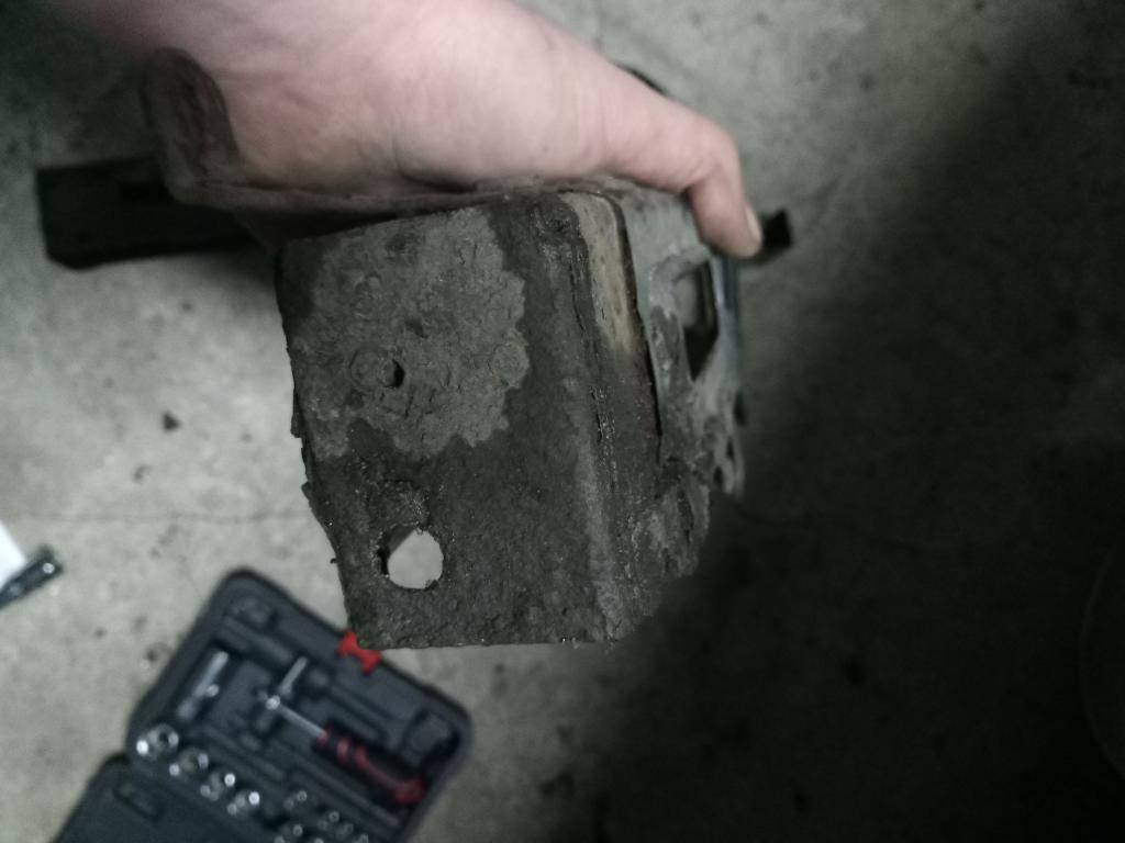

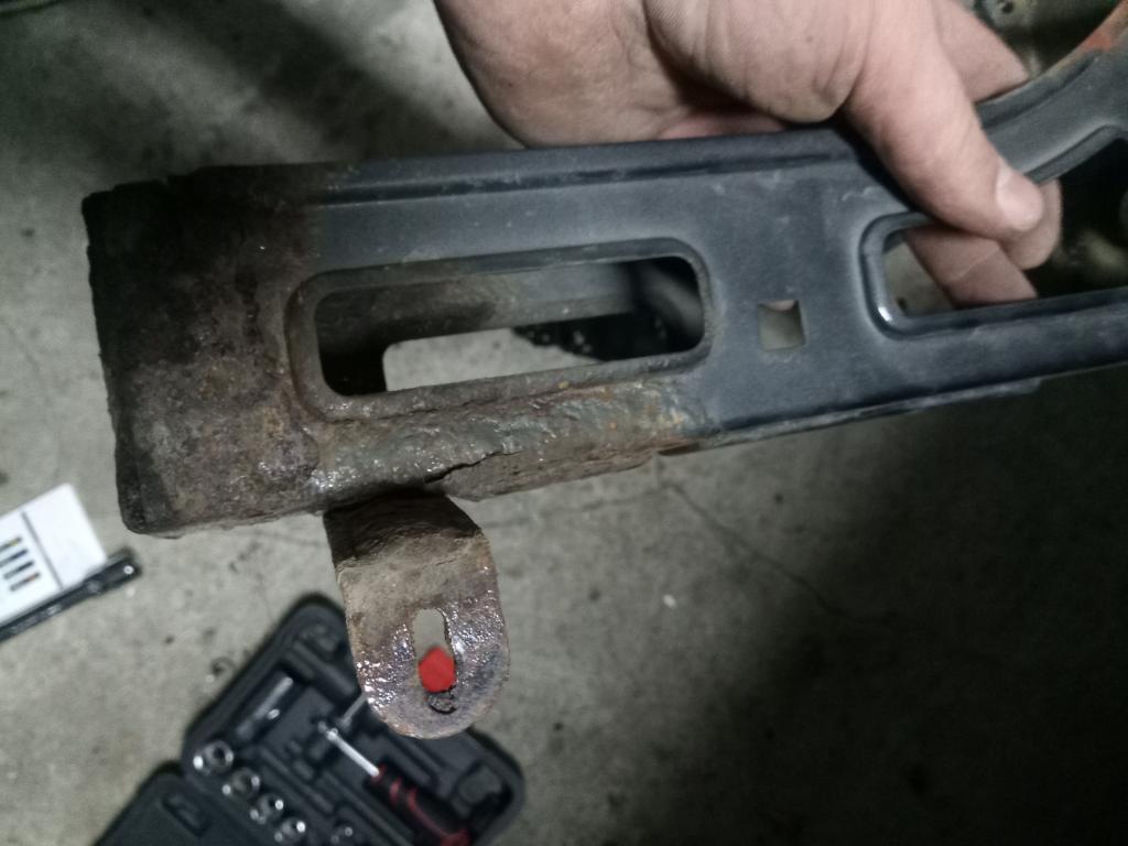

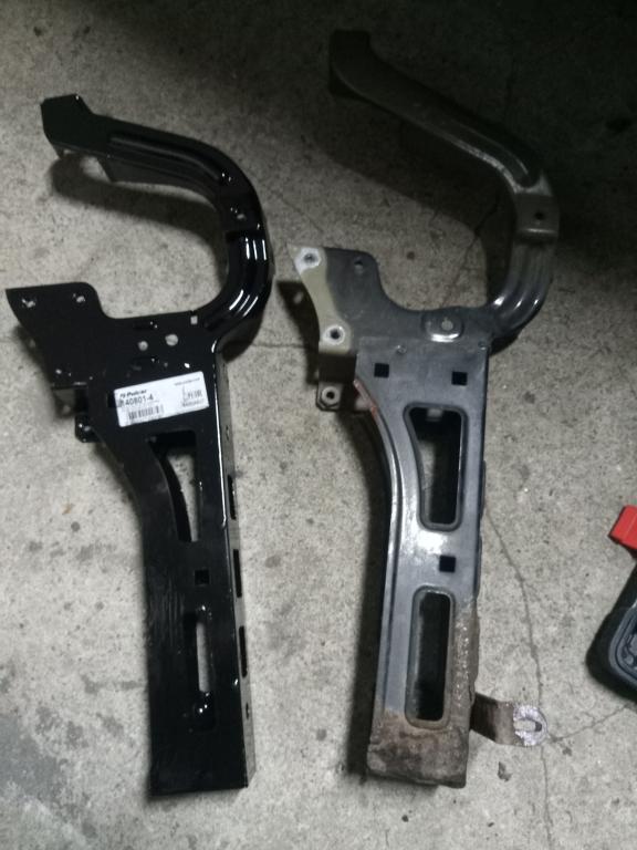

Jako, że nikt nie odpisał, postanowiłem po prostu zamówić wsporniki od alfy 156. Powiem wam, że prawie pasują do 147. PRAWIE. Po zamontowaniu nowego okazało się, iż jest on po prostu za krótki, przez co nie mogłem go przykręcić od góry do błotnika. Ale poradziłem sobie z tym tak, że uciąłem kawałek blachy, zagiąłem odpowiednio, nawierciłem odpowiedniej średnicy otwory i przykręciłem blachę do błotnika i do wspornika. Poniżej kilka fotek pokazujących jak się prezentuje nowy wspornik oraz różnice między starym a nowym.
Załącznik 274289Załącznik 274290Załącznik 274291

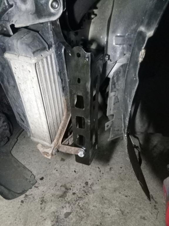

Poniżej zdj jak prezentuje się nowy wspornik na afliczce
Załącznik 274292
Oczywiście jak na 14 letnie auto przystało, śruby mocujące wspornik do podstawki intercoolera się urywały przy odkręacniu. Nie obeszło się bez cięcia, wiercenia i wkręcania nowych śrub. Na zdj widać.
PS. Dlaczego wymieniłem wspornik? Dlatego, że fabryczny tak zardzewiał, że śruba trzymająca nadkole wypadła.. przez co nadkole się tak poluzowałeo, że opona je całkowicie przetarła.
