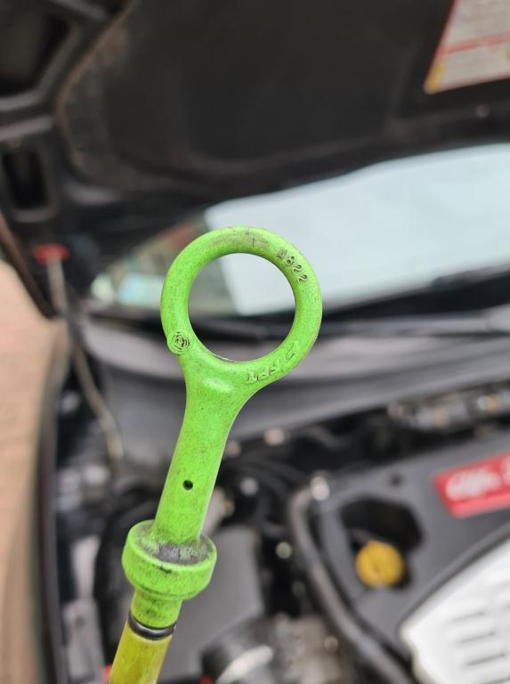

Hej,
potrzebuję na gwałt zdjęcia / wymiarów bagnetów jaki macie w MiTo 1.4 T jet 155 KM około 2008 rok :-)
Wydaje mi się, że mam z innego silnika i jest za krótki...
Końcówkę ma zieloną, oznaczenia to A822
Hej,
Gdzie masz bagnet z tyłu silnika czy z przodu?
Z tyłu z lewej przy korku wlewu oleju.
W tle zdjęcia widać (na swój sposób).
Załącznik 273977
52 cm to co wchodzi w rurkę.
Dzięki!
Aaa... jakby ktoś kiedyś miał dziwnie podobny problem to cała długość bagnetu to 59 cm, tak jest zielony i tak ma oznaczenia A822 :-)
