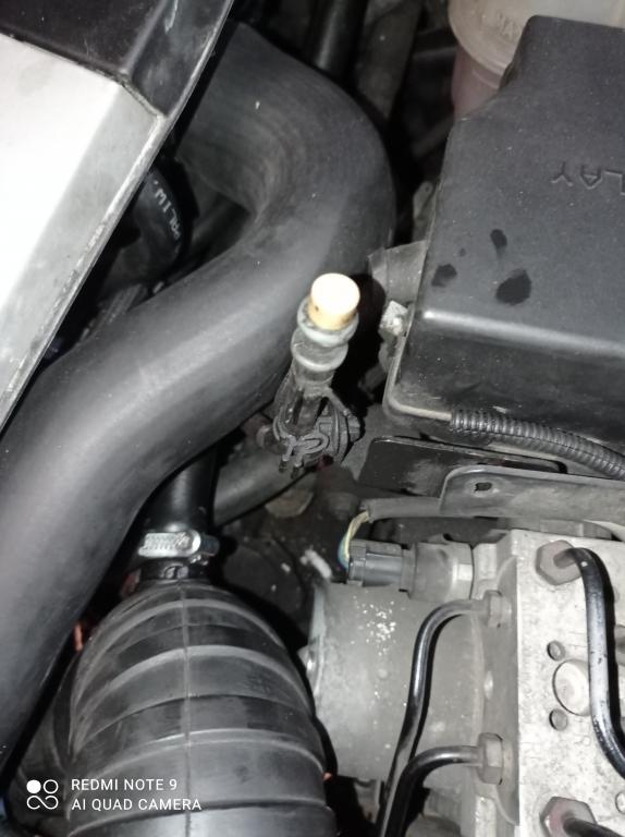

Cześć mam pytania którędy wlewacie olej przy wymianie statycznej przez ten łatwo dostępny bagnet :P czy przez odpowietrznik o tenZałącznik 274119
Przez bagnet
Wysłane z mojego moto g(6) przy użyciu Tapatalka
Zdecydowanie, przez bagnet. Ja sobie przygotowałem wężyk o średnicy 10mm - wchodzi pasowanie w otwór po bagnecie - a z drugiej strony wężyka przymocowałem mały lejek. Odkręciłem sobie też czujnik prędkości żeby się skrzynia lepiej odpowietrzała w trakcie nalewania oleju.
Żeby nie martwić się ilością oleju zmierzyłem sobie precyzyjnie ile oleju mi zeszło i tyle też oleju wlałem.
