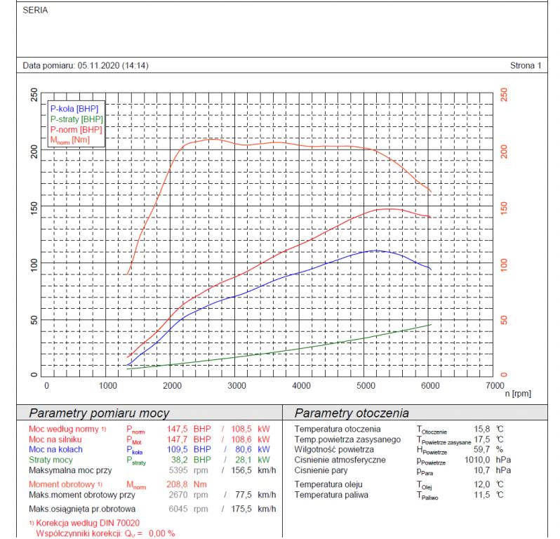

Pomiar serii:
147KM@5400 (Powinno być 135@5000)
209Nm@2670, płaski, 200+Nm praktycznie od 2200 do 5100 (Max powinien być 206@1750)
Wynik bardzo ładny, pewnie to sprawka FMICa i większej turbosprężarki (chociaż tu mam wątpliwości, przecież ciśnienie sobie ECU reguluje takie jakie potrzebuje).
Tuner zmodyfikował mapy, pokazało się 165KM, 270Nm i wycofywanie zapłonu i to duże 10-15-20st.

W sumie jestem skłonny, nawet bardzo skłonny wymienić aktywator, przy okazji wrzucę wałek z wersji 170.... ale póki zakup aktywatora mogę jeszcze odkręcić to czy może ktoś ma inne pomysły? Może ktoś ma logi? Jak powinien wyglądać kąt wyprzedzenia zapłonu (generalnie wygląda wg mojej wiedzy ok - przy największym obciążeniu silnika dochodzi do 12-13st)? Jakie są dopuszczalne redukcje?
W załączniku: logi na serii.
Od tunera
Moje z MESa
Ciekawe jest zachowanie przepustnicy. Wg logów przez większość czasu jest przymknięta.
