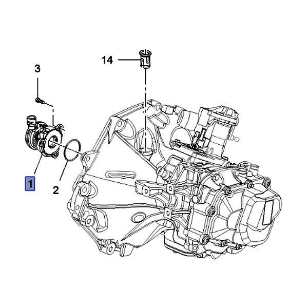

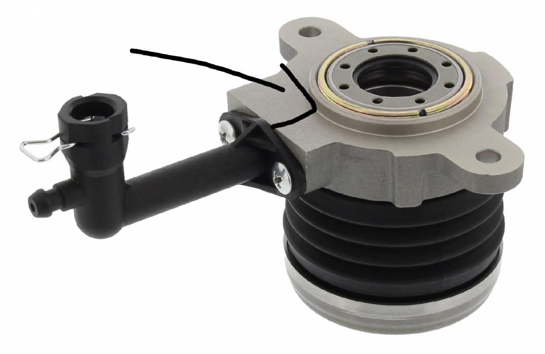

Pytanie do tych co wymieniali wysprzeglik w 147 TS. Czy między skrzynia a wysprzeglikiem powinien być o-ring uszczelniający? Chodzi mi o miejsce zaznaczone na zdjęciu. Niedługo będę wymienial skrzynie i sprzęgło w Alfie i chce sobie przygotować skrzynie tak żeby ją tylko podmienić i problem pojawił się taki ze dziś mj przyszedł nowy wysprzeglik Valeo (nie ma tego o-ringu) a w skrzyni która przygotowuje ktoś wkleił wysprzeglik na silikon. A tak patrząc na konstrukcje to idealnie pasowałby tam jakiś o-ring i patrząc po internecie to w niektórych samochodach z wysprzeglikiem centralnym właśnie taki o-ring jest Stosowany. Na schemacie który dostałem jest wysprzeglik z opla Astry który właśnie taki o ring ma mieć. Załącznik 275478Załącznik 275479
Może ktoś pamięta czy w Alfie taki o-ring występuje a jeśli nie czy to się jakoś uszczelnia
