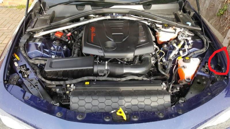

Cześć, zauważyłem w mojej Giulii że nie pojawia się komunikat o niskim poziomie płynu spryskiwaczy. Temat zgłosiłem do ASO, brak błędów, wypryskali cały płyn, komunikat się nie pojawił.
Chcieli zamówić nowy czujnik i okazuje się że do mojej Giulii w ogóle takiego czegoś nie ma :o Mam wersję 25W (bez spryskiwaczy reflektorów) - czy ktoś z Was kto ma też taką wersję zauważył u siebie komunikat o niskim poziomie płynu? Trochę mnie to zaskoczyło że w ogóle jest możliwe aby taka pierdoła na dobrą sprawę była niedostępna w Giulii ;) Myślałem że to standard w samochodach w dzisiejszych czasach.
Edit: Sprawdziłem jeszcze co tam u chłopaków zza oceanu i wychodzi na to, że rzeczywiście wersję bez spryskiwaczy reflektorów nie posiadają również czujnika informującego o niskim poziomie płynu :( trochę bieda.
