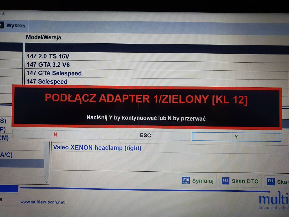

Taki komunikat mi się pokazuje po próbie połączenia z lampamihttps://www.forum.alfaholicy.org/ima...2021/02/22.jpg
Teraz łączyłem się elmem z przejściówką
