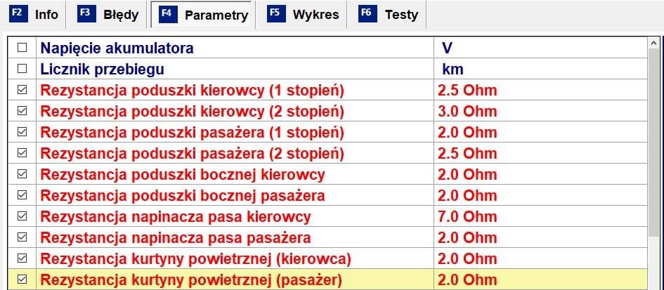

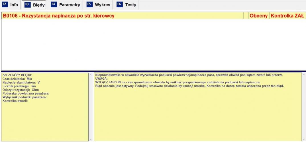

Cześć, ktoś z Was spotkał się może z taki błędem? Gdzie konkretnie szukac przyczyny?
Probowalem skasować błąd ale od razu powraca i zapala się kontrolka od poduszek
Załącznik 276033
Załącznik 276034

Centralka poduszek,wtyka.
na tunelu koło pedałów . albo wtyczka przy pasach na dole słupek b.
to nie złączka pod fotelem, bo masz błąd napinacza ,który znajduje się przy pasie tam skąd wychodzi ,po lewej stronie.
Okazało się ze uszkodzony był kabelek napinacza pasów. Po zaizolowaniu błąd zniknął. Dzięki za pomoc
