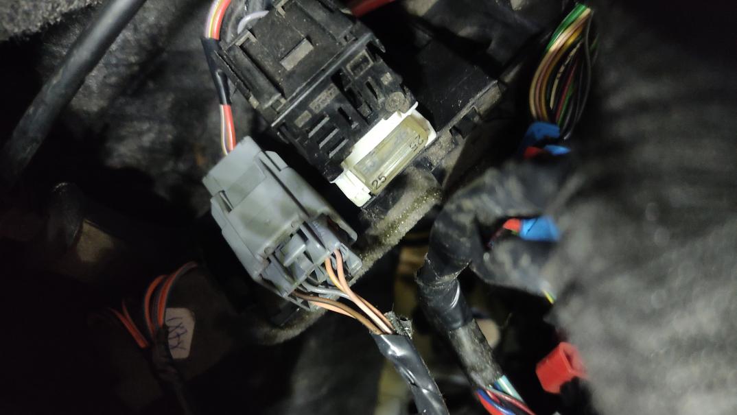

Kilka dni temu przestał otwierać mi się bagażnik (z pilota i z przycisku na konsoli). Z pół roku temu przestało mi działać podświetlenie bagażnika, więc chcąc nie chcąc musiałem tak w końcu wczoraj zajrzeć.
Przyczyną braku światła w bagażniku był oderwany przewód od mikrostyku przy zamku. Ten temat załatwiłem praktycznie od ręki. Przewody przylutowałem i światełko działa pięknie.
Pozostał problem braku możliwości otwarcia bagażnika co w sumie jest dużo bardziej irytujące ;)
Dotarłem do informacji, że w okolicy pedału sprzęgła powinien być bezpiecznik F60 odpowiadający za zamek bagażnika, ale mimo obejrzenia filmiku na YouTube nie udało mi się go zlokalizować. Jedyne co znalazłem na tym wsporniku dodatkowym to przekaźnik, który chyba również odpowiada za ten zamek. Niestety przy klikaniu pilotem lub przyciskiem w kabinie nie cyka ten przekaźnik.
Już zamówiłem nowy, ale być może wystarczy wymienić bezpiecznik. Czy każdy ma ten zestaw bezpieczników i tylko ja nie mogę ich znaleźć czy tylko niektóre wersje?
Muszę jeszcze sprawdzić ten zamek na krótko do akumulatora czy aby na pewno jest sprawny.
Możecie powiedzieć co jeszcze można sprawdzić?
Nie wiem czemu, ale zdjęcie jest do góry nogami.
