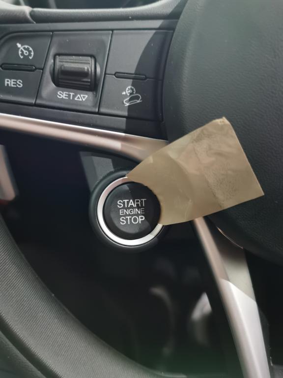

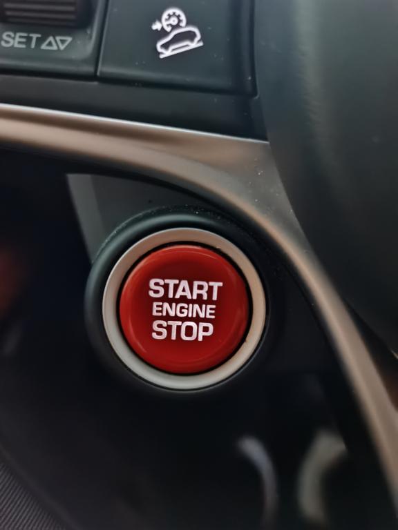

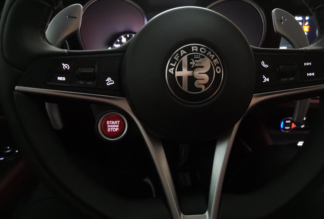

Witam, pochwalę się modem z aliexpres za 15 zł :D czerwony guzik z ali przyszedł naprawdę dobrej jakości jak za taką cene.
Z montażem trzeba bardzo uważac ponieważ miejsca do podważenia guzika nie jest wiele a srebrny element obok bardzo szybko się rysuje. Dodatkowo do czerwonego guzika przykleilem z drugiej strony biała matowa taśmę bo guzik z ali ma przezroczyste napisy. Guzik zamocowany jest na czterech zaczepach. Ja do jego usunięcia użyłem narzędzia 90 stopni tego typu: https://allegro.pl/oferta/haki-hak-h...paid-for-buyer

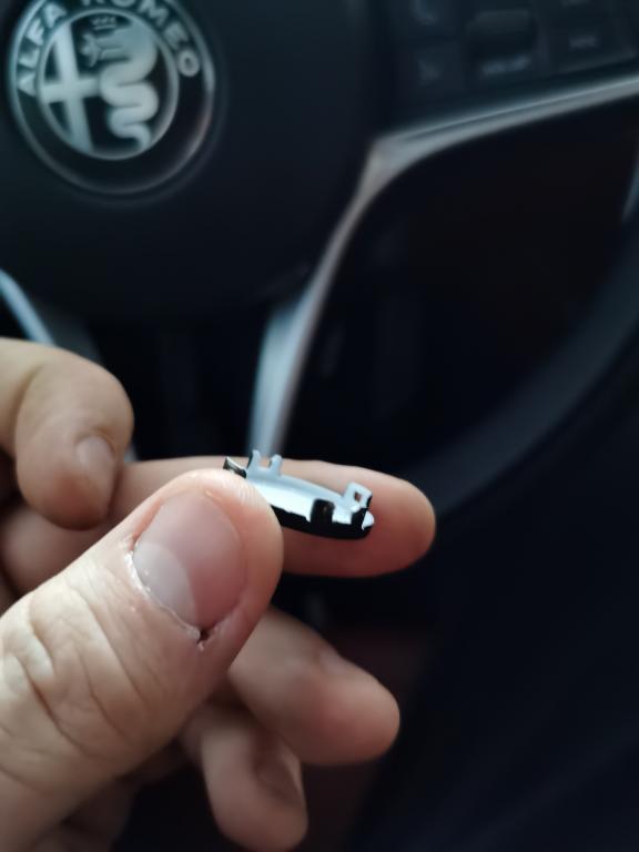

Uwolniłem jeden zaczep i z wyczuciem zacząłem ciągnąć i ruszać guzikiem ( nie pchałem tam już żadnych narzędzi żeby uwolnic kolejne zaczepy bo nie chciałem więcej rysować tego srebrnego elementu a na czarnym guziku mi nie zależało). O i suma sumarum dwa zaczepy w czarnym guziku ocalały a dwa się złamały. Montaż nowego to po prostu wcisk i tyle. Guzik z ali w dotyku jest dużo przyjemniejszy niż oryginalny czarny. Wydaje mi się że to dobry mod w szegolnosci ze guzik ori z qv to conajmniej 150 zł i do tego trzeba kierownice rozebrać. Wiadomo, że guzik ori qv jest na pewno lepszej jakości i nie macie żadnych rys przy demontazu i montażu ale za to można sporo zaoszczędzić i jak na spokojnie się do tematu podejdzie to i uszkodzen może żadnych nie być a efekt wydaje mi się że jest naprawdę fajny :)
