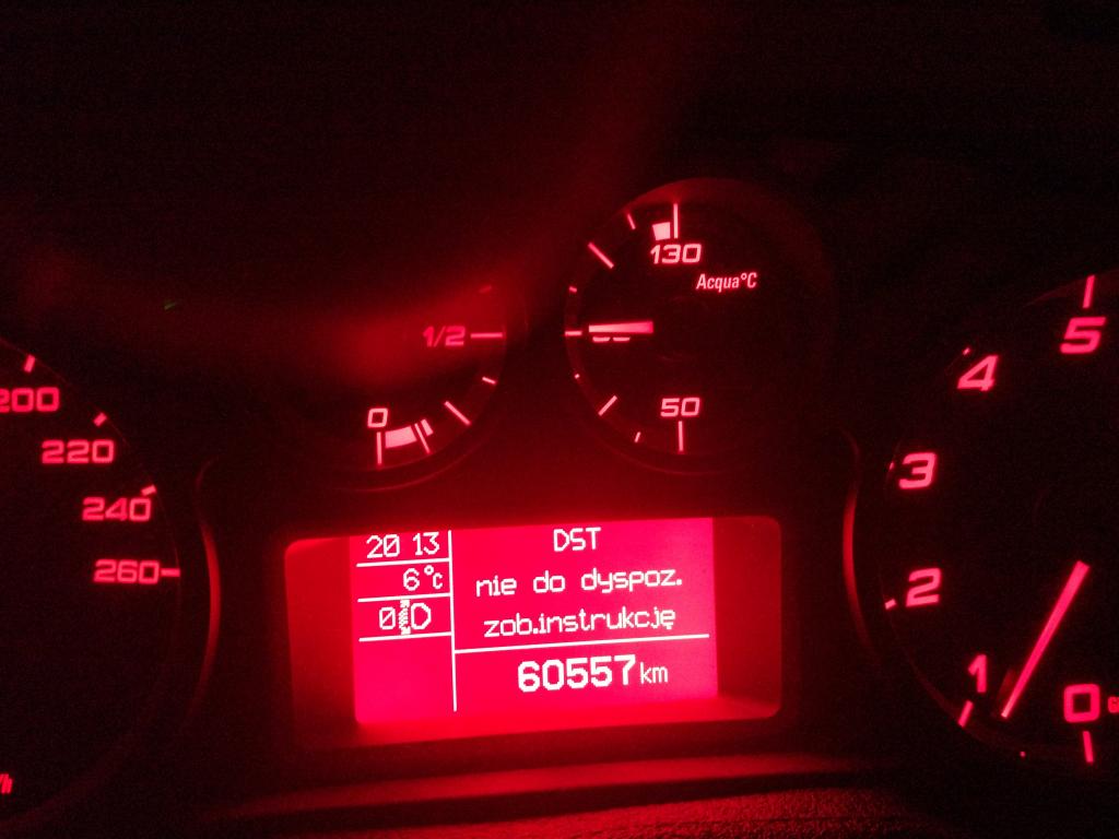

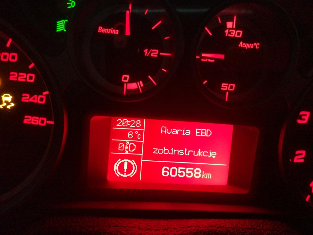

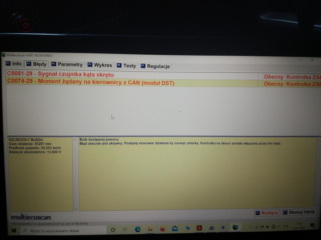

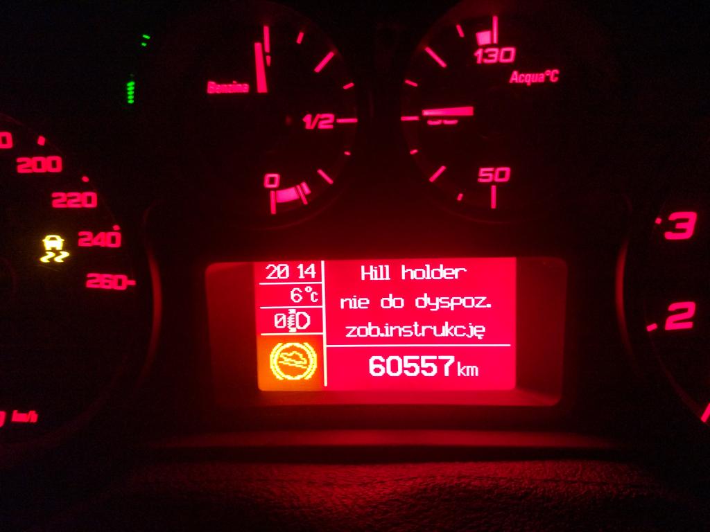

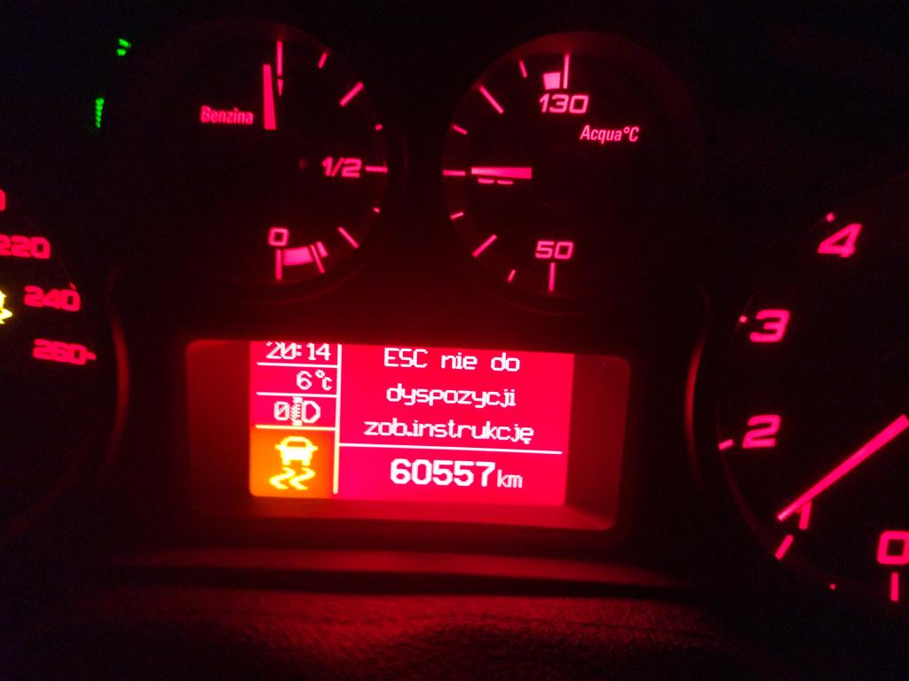

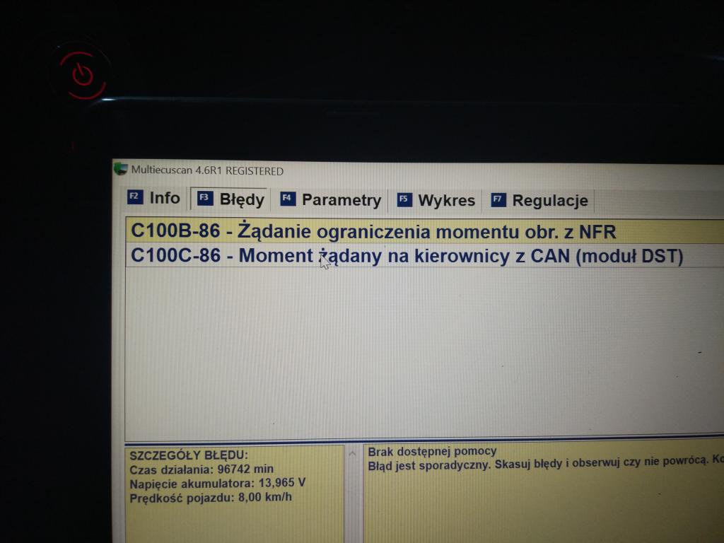

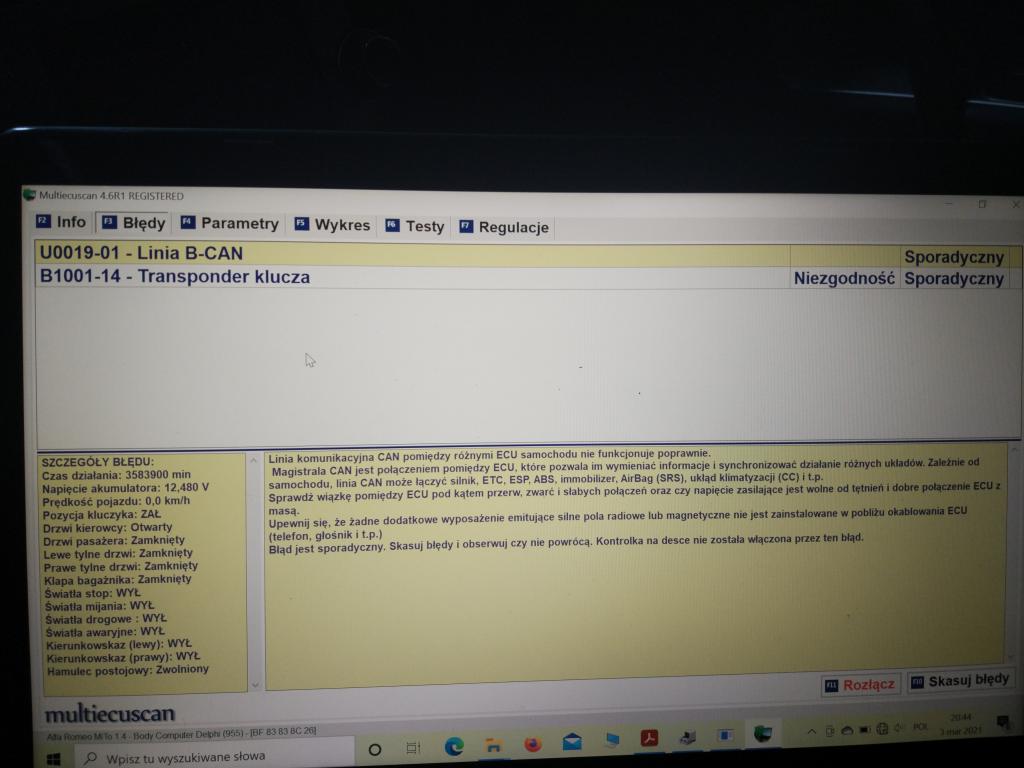

W MiTo waliło błędem czujnika kąta skrętu koła,
Na desce i w kompie wyświetlał się błąd wspomagania po wymianie czujnika problem ze wspomaganiem wygasł pozostały kolejne
Hill Holder , ESP , ASR , ABS , linia b-can
Ma ktoś pomysł od czego zacząć
