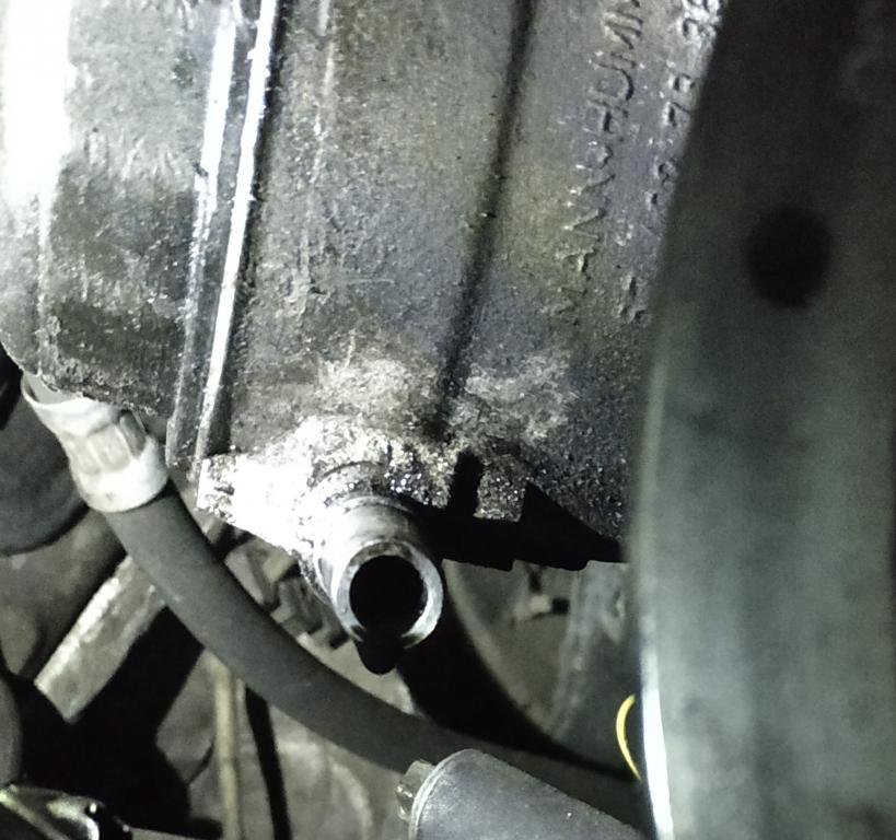

Co to za rurka z tą kroplą oleju na zdjęciu? Jak zacząłem spuszczać olej z miski to tam zaczęło kapać. Ma tam być jakiś wężyk?Załącznik 276715
Rurka do spuszczania oleju, zakładasz na króciec wężyk i popuszczasz filtr, olej zacznie wyciekać przez rurkę zamiast po obudowie filtra.
OK. Dzięki za wyjaśnienie.
