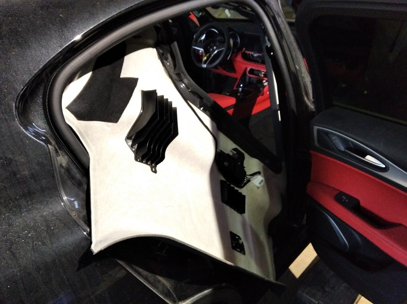

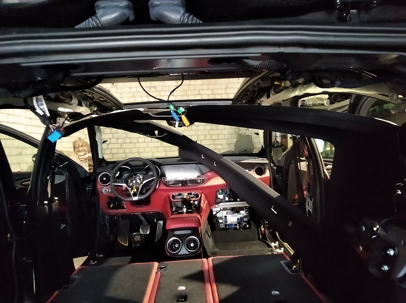

udalosie wyjac przez tylne drzwi jak [MENTION=60278]dk08012[/MENTION] i zasugerowal, dzieki. zdjalem przednie fotele zeby wiecej mejsca bylo. no i udalosie, i podsufitka na razie cala nie polamana.
po wystrzeleniu airbag uszkodzone prowadnici szyberdachu. dlatego i zdejmowalem.
