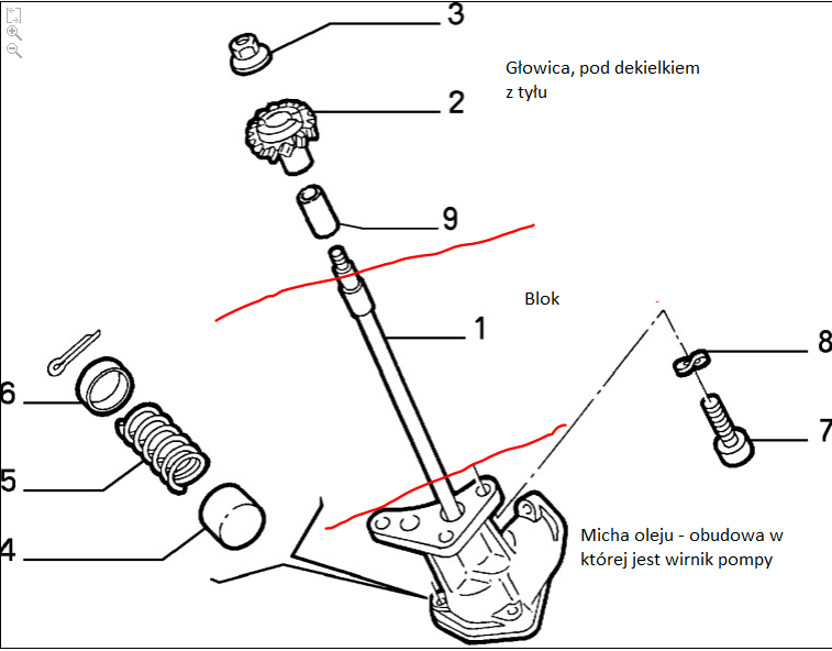

Dzień dobry,
Mam problem z napędem pompy oleju w mojej 164. Mianowicie jest to silnik 12V busso, objawy typowe: po rozgrzaniu silnika do temperatury pracy a co za tym idzie obniżeniu ciśnienia oleju towarzysza nieregularne stuki z okolic tylnej głowicy. Ma to miejsce na wolnych obrotach i przy lekkim dodawaniu gazu gdy silnik już schodzi z obrotów na jałowe. Generalnie przewertowałem całe forum i udało mi się znaleźć wątki które poniekąd dotyczą takiego problemu i między wierszami wyczytałem, że wystarczy wymienić podkładkę pod kołem zębatym na wałku pompy oleju, koło to znajduje się na tylnej głowicy od strony rozrządu pod małym dekielkiem, Jeżeli chodzi o pompę oleju to co do ciśnienia samego oleju nie mam zastrzeżeń na zimno 6, na ciepło na wolnych obrotach około 1, na ciepło przy gazowaniu do 4 wg wskaźnika. I moje pytanie zasadnicze brzmi gdzie w Kielcach lub Warszawie ewentualnie w Radomiu szukać mechanika, który podjął by się załatwienia sprawy z tym fantem?
