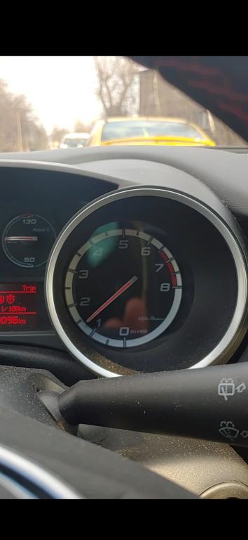

Na zimnym obroty są ok, wraz z wzrostem temperatury spadają do ok.850 rpm i stoją jak w ryte.
Auto się mocno rozgrzeje i... Obroty zaczynają rosnąć, do 1000-1300 obr/min.
Załącznik 276894
A teraz najciekawsze: wystarczy że włączę klimatyzację, ogrzewaną tylną szybę albo nawet światła mijania i obroty spadają do ok.850 obr/min i stoją jak w ryte...

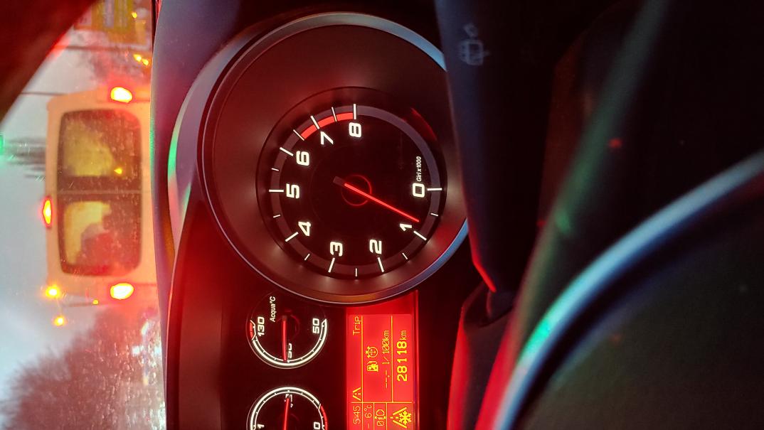

Po odpieciu akumulatora jest dobrze (S&S dziala, obroty stałe i niskie) przez pare godzin jest spokój a potem zaś sie zaczyna.
Załącznik 276893
Napięcie na aku stale ok. 13,9-14.0V, aku nieoryginalny nie zelowy. Na kompie brak błędów.
