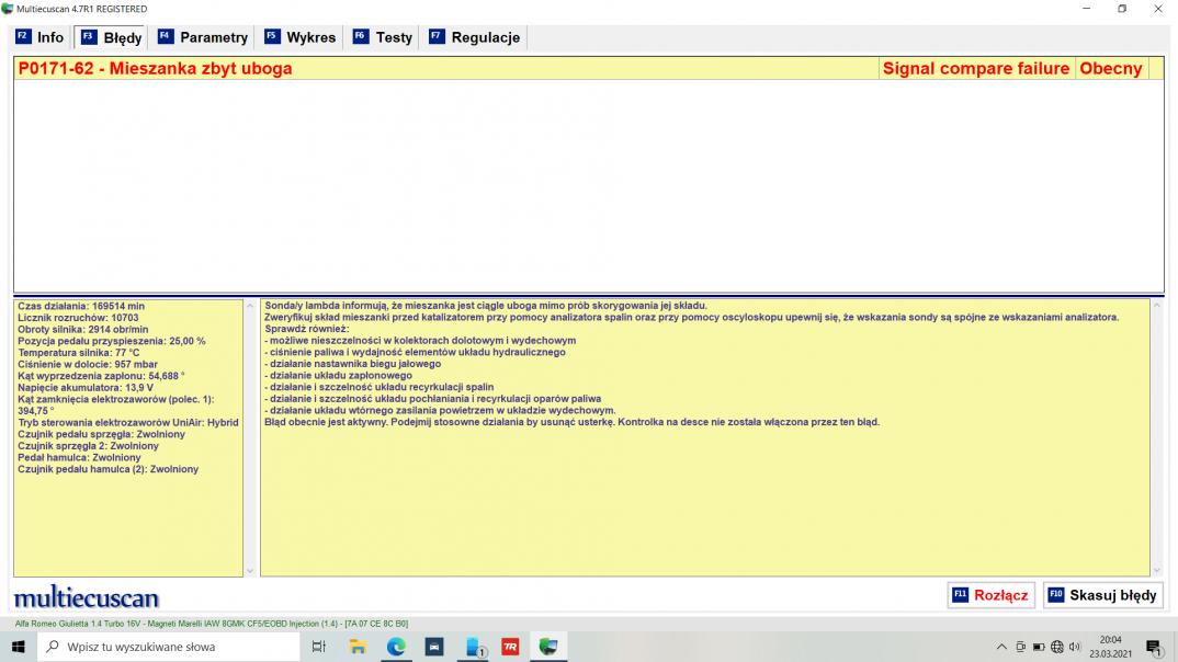

klika dni temu podłączyłem moją Alfę 1.4 Multiair do programu MES. Pojawił się błąd P01710-62.
Załącznik 276954

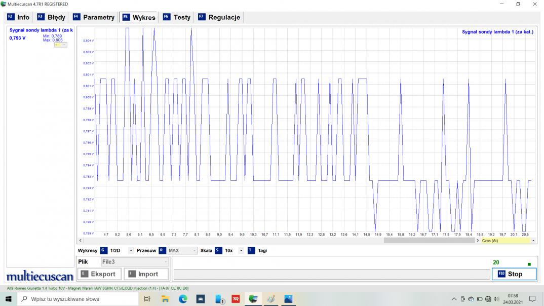

Zacząłem sprawdzać możliwe przyczyny. Pierwsza rzecz na którą natrafiłem to uszkodzona membrana w odmie, wymieniłem i wydawało się, że jest ok. Niestety błąd powrócił po kilku dniach. MES nie pokazuje mi napięcia z sondy przed katalizatorem, ale mogę zobaczyć w jaka jest mieszanka. Widzę, że jest uboga/bogata i zmienia to co chwilę. Z tego co czytałem jest to prawidłowe zachowanie sondy. Natomiast napięcie tej za katalizatorem widać na poniższym obrazie
Załącznik 276955
Wg mnie jest ok, ale sonda za katalizatorem cały czas pracuje w trybie ubogiej mieszanki

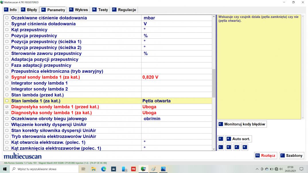

Załącznik 276956
Jaka może być przyczyna takiego zachowania? Lewe powietrze?
Masz LPG? To może być najprostsze wytlumaczenie[emoji6]
Wysłane z mojego Mi A2 Lite przy użyciu Tapatalka
Auto jeździ na benzynie.
Chyba problem został rozwiązany. Przeczytałem tu na forum i na alfaowner.com, że do silników MA jest aktualizacja oprogramowania wypuszczona w 2017 roku. Napisałem do ASO i rzeczywiście jest. W poniedziałek byłem w ASO, silnik został poczęstowany nowym oprogramowaniem. Dzisiaj po sprawdzeniu MESem błędu brak.
