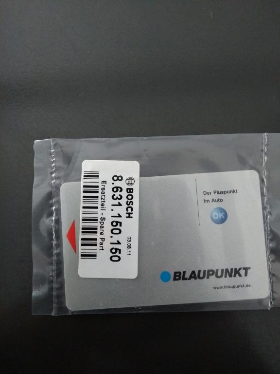

piszę z problemem związanym z radiem w Alfie 156, radio to ALFA 932 wykonane przez firmę Blaupunkt a dokładnie to RDS BP7981 GSM PHONE.
Po dłuższych walkach udało mi się zamówić nową kartę z Boscha, gdyż to oni teraz zajmują się tym od kiedy przejeli Blaupunkt. Ale przechodząc do sedna, wczoraj przyszła paczka z kartą, włożyłem kartę, jako że radio po włosku (tłumaczę), to włoski napis POCZEKAJ, czyli odczekałem sobie gdzieś około 1h i pisze po tym czasie oczywiście po włosku, PROSZĘ, WYŁĄCZ, tak więc wyłączam radio, włączam ponownie, i pisze mi teraz KEYCARD ERRORE, nie ma nic poza tym, a chyba jakby wszystko działało to by CODE i te 4 _ _ _ _ jakby wszytko działało chyba, że się mylę. Proszę, jeśli ktoś wie co można zrobić żeby odblokować radio, czekam na rady porady :)
Bosch ma specjalny formularz do wypełnienia dzięki któremu dokodowali mi nową kartę, poprzednia się zgubiła.
Z góry bardzo dziękuje za jakąś pomoc, jeśli ktoś jest w stanie pomóc w tym :)
Wysyłam zdjęcie karty jaką kupiłem, jakby coś.
