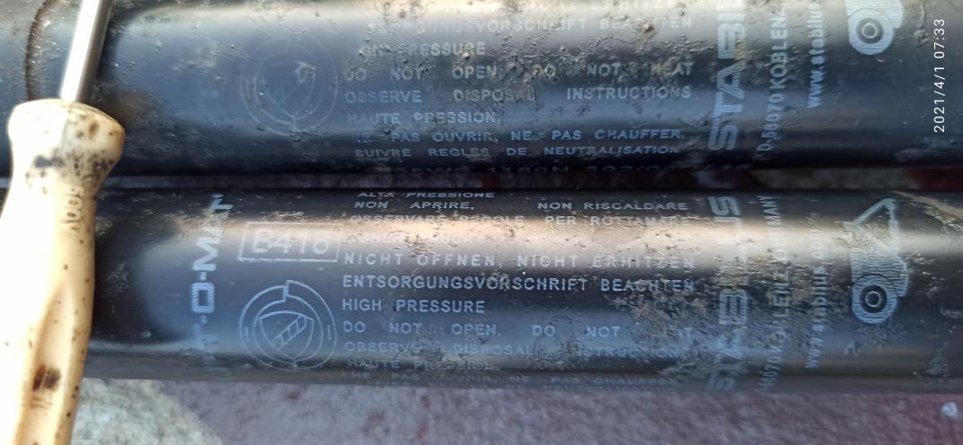

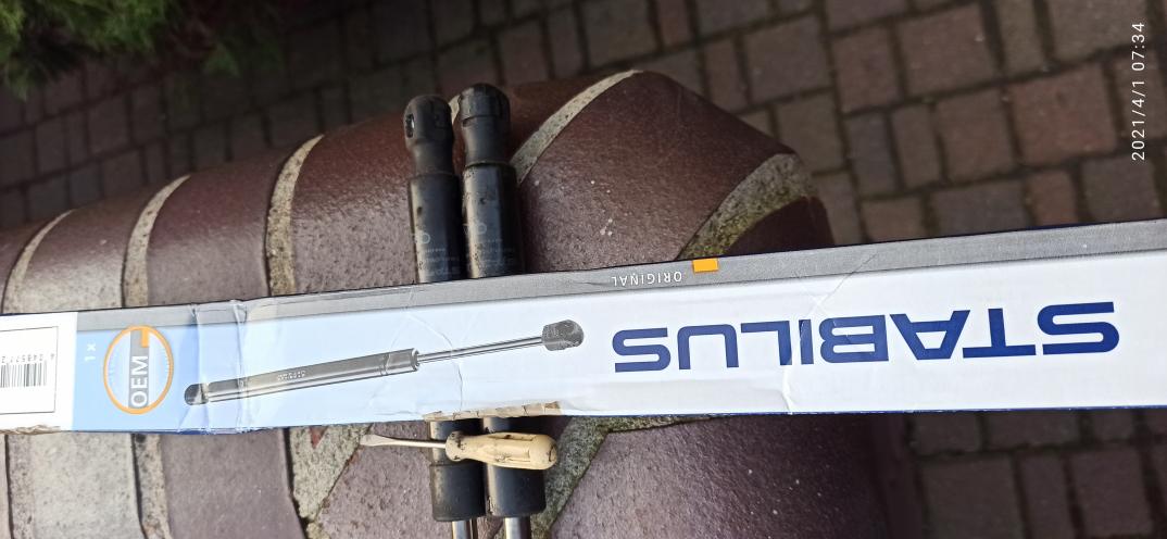

Ja też wymieniłem. Prosta sprawa. 10 minut. Otworzyć klapę, przygotować sobie trzonek z 1,8 m np. od długich grabi, mały śrubokręt, szmatka do oczyszczenia kulek. Podważyć spreżynkę i wyciągnąć stary z kulki, podpierając klapę trzonkiem na wysokości zamka. Wpierw zdjąłem z kulki w klapie. To samo z drugą stroną amorka. Oczyścić kulki z brudu. Wziąć nowy, naciągnąć spreżynkę na ok.3, 4 mm, nałożyć na kulkę i wyciągnąć wkrętak. Sprężynka zablokowana i gotowe. Manewr powtórzyć z drugim siłownikiem. Klapa pracuje idealnie. Fotki starych, nowego i użytego wkrętaka. Idealnie pasował w wycięcia pod sprężynki - blokady.
Załącznik 277156
Załącznik 277151
Załącznik 277152
Załącznik 277153

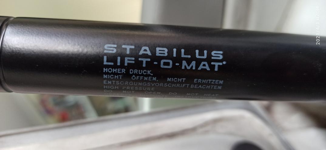

Dokładnie. Sprawdziłem jakie mam u siebie. [emoji6]
https://www.forum.alfaholicy.org/ima.../2021/04/3.jpg
Wysłane z mojego Mi A2 przy użyciu Tapatalka
Panowie, czy te Stabilusy mają spowalniacz?
