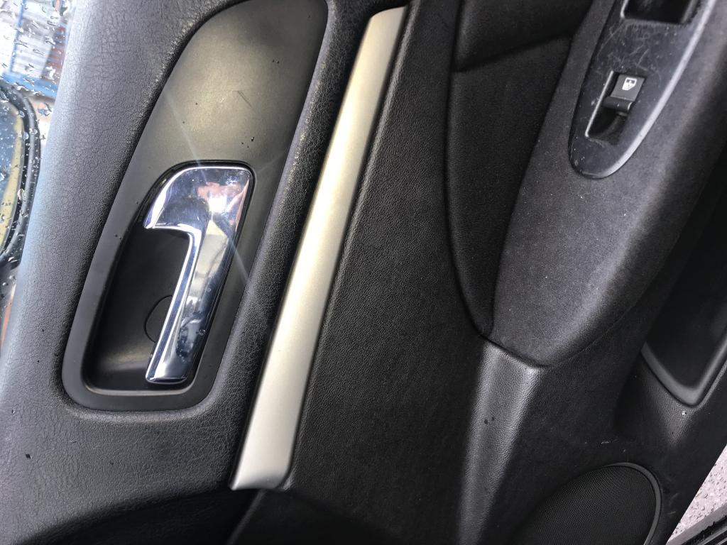

Tak jak w temacie, jak zdjąć te podłużne dekory na drzwiach i nad schowkiem.

Pociągnąć, wyskakują z zatrzasków.

Najlepiej jakąś plastikową łopatką.
Ten nad schowkiem nie wiem, bo już nie pamiętam, czy nie jest dokręcany dodatkowo z boku. Po prostu nie pamiętam...
Ten długi od strony pasażera jest przykręcony śrubką z boku.
Z tego co pamiętam trzeba ten boczny panel zdjąć tam na nim chyba jest miejsce na kluczyk do wyłączenia poduszki ale wystarczy go pod wadzić i delikatnie pociągnąć.
Czyli coś mi dobrze świtało... Nie jest żle! ;)
Załącznik 277243Wyjęte, ale dalej mam problem z tymi w drzwiach. Musze cos podkręcać/pozdejmować czy po prostu pociągnąć?
Boczek drzwi

Generalnie, po zdjęciu śrub ciągniesz od dołu do siebie a potem w górę

Listwę pociąga się do siebie (przynajmniej ja tak robiłem :) trzeba uważać, bo po długie wypustki się lubią ułamać
