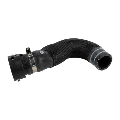

Wycieka mi płyn chłodniczy z tego miejsca, najlepiej wymienić cały ten waż czy zmienić opaski? Miał ktoś podobny problem?

Na początek wymień opaskę. U mnie pomoglo

Jednak cały wąż jest do wymiany, bo po wymianie opaski nadal cieknie. Orientuje się ktoś skąd zamówić ten wąż? Jakie jest jego oznaczenie? Znalazłem identyczny ale niby jest od 1.8 jts, numer 50513158 i nie wiem czy będzie pasować.
bedzie pasowac..
pokaz jeszcze ten waz na wszelki.. kojarzy mi sie ze u klienta w 159 wlasnie wkladalem od jtsa i pasowalo...
Załącznik 277459 to jest z 2.0 jtdm
Załącznik 277460 to jest z jts
