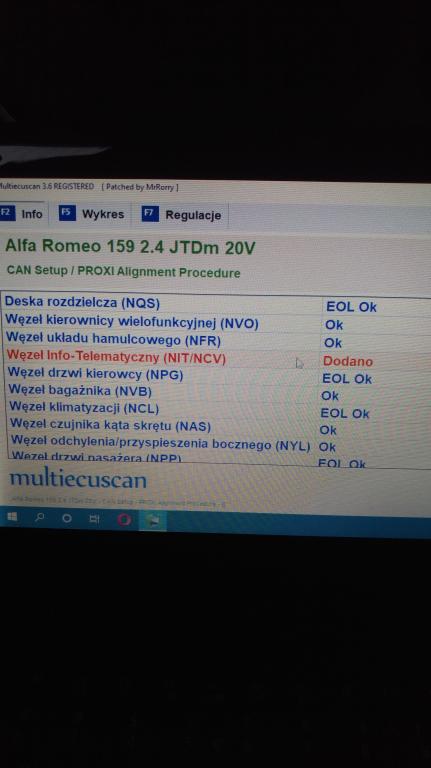

CAN / Proxi NIT/NCV
Mam problem z migającym licznikiem kilometrów, oczywiście wiadomo co to oznacza.
Auto kupiłem rok temu z tym problemem i z czasem się przyzwyczaiłem do tego ale fajnie by było rozwiązać ten problem o ile się da, ewentualnie chciałbym się dowiedzieć o co z tym może chodzić.
Licznik nie zawsze miga, nie znalazłem zależności na to kiedy uruchomię samochód i nie miga a kiedy zaczyna sygnalizować problem z proxi.
Często jest tak, że wejdę w zapłon i licznik od razu miga, jeszcze raz dam zapłon i licznik normalnie pokazuje wartość bez migania a czasem nadal jest miganie.
Po analizie komputerem gdy licznik miga widzę w proxi błąd "węzeł info-telematyczny (NIT/NCV) - dodano" próby osiowania nie kończą się sukcesem.
Gdy licznik nie miga nie widzę w ogóle tej pozycji "węzeł info-telematyczny (NIT/NCV) - dodano"
Wie ktoś gdzie może być problem??
Załącznik 277130
Google mówi że masz problem z blue&me odepni i zrób osiowanie. Zobacz czy przejdzie
Właśnie w tym problem, że nie mam blue&me i po vin wychodzi mi, że nigdy go nie było.
