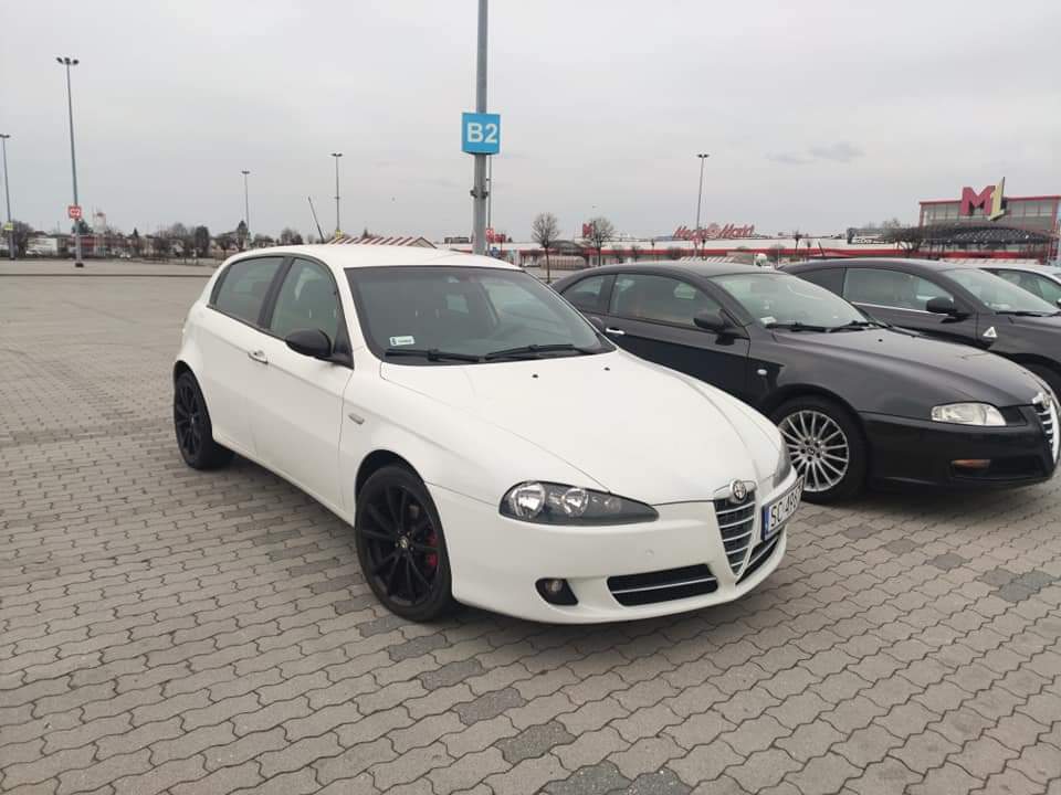

Masz fotkę? Bo mi pokazuje, że masz kolor lakieru "Blanc Ghiaccio".
1 załącznik(i)
Rzadko spotykany kolor w 147. Bardzo ciekawy egzemplarz :-)

Zakochałem się od pierwszego spojrzenia. Wymaga trochę pracy jeszcze ale czego się nie robi z miłości ^^ . W środku też wygląda bardzo dobrze
