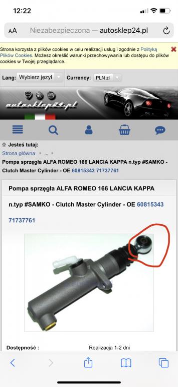

1 załącznik(i)
Załącznik 278026
Chodzi o to miejsce zaznaczone na czerwono?
Tak poza tematem to czemu tak porzuciłeś 166 ;)
Tak.To miejsce.Tylko musiałoby się mocno wyrobić,żeby było to odczuwalne na pedale sprzęgła. A sprzęgło normalnie działa?

No i dobra, tuleja pompy sprzegla bardzo obrobiona. Tak się przyjrzałem to pedał idzie prawie do połowy luźno a pompka dopiero zaczyna ruszać. Teraz ciekawe z czego dorobić taka tuleje.. Bo nie bardzo mi się widzi cała pompkę wymieniać
Załatwione, znalazłem taką tuleje do kupienia
