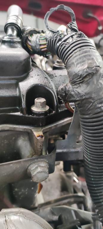

Witam. Potrzebuję namiar gdzie można dostać uszczelki pod śruby pokrywy zaworów "71741129" INSULATING RING. Zamówiłem w serwisie i czekam już 2.5 miesiąca, jakiś koszmar. Może być zamiennik, obojętnie. Ktoś słyszał lub widział proszę o info. Pozdro

Nie za bardzo, wolałbym jednak nowe bo będzie to samo. lekkie przecieki oleju będą się pojawiać. Dzięki za zainteresowanie
Jak masz jakąś starą uszczelkę na wymiar to spróbuj gdzieś podjechać do dobrego sklepu motoryzacyjnego i może akurat coś na wymiar dobiorą. Ważne, żeby było do kontaktu z olejem. Może jakiś oring podejdzie? Nie wiem do końca jak to wygląda
Nie ma opcji, aby przez te gumki mógł wydostawać się olej. Uszczelka pokrywy zaworów idzie po wewnętrznej, stąd jeśli będzie przepuszczać, to nic oleju nie zatamuje. Te gumeczki pełnią bardziej funkcję kompensującą naprężenia plastikowej pokrywy.

w sumie racja. muszę pogadać z mechanikiem dlaczego tak bardzo upiera się z wymianą
generalnie wygląda to takZałącznik 278338
To może wystarczy trochę specjalnej pasty/silikonu np. Victor Reinz dać wokół śrubek. Bez przesady żeby na takie śmieszne gumki tyle czekać
