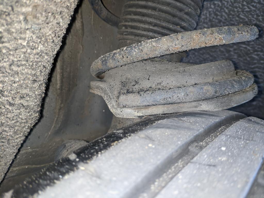

Jest w stanie ktoś to zdiagnozować?
Załącznik 278701
Załącznik 278701
Na telefonie za dobrze nie widzę na zdjęciu, ale jeśli kolumna jest prosto a sprężyna z talerzykiem na oponie, to amortyzator się rozpadł. Z tego co widzę sprężyna jest w dwóch częściach. Jeżeli jest tak jak widzę, to do wymiany mcphersony. Choć w sumie jak patrzę drugi raz, to chyba jednak sprężyna cała jest. W takim wypadku tylko amortyzatory ... teoretycznie. Mi ostatnio skończył się prawy i jak zacząłem robotę, to okazało się, ze prawie cały tył musiałem wymienić.
Talerz amortyzatora zjadła rdza. Sprężyna go docisła tak, że wygiął się w drugą stronę. Amortyzatory to wymiany.
I powodzenia w walce z dolną śrubą.
Ja założyłem Kayaby (KYB). Niecałe 500 zł w komplecie z odbojami. Monroe cena podobna, może kilka zł niższa. Sachs chyba droższe. Każdy z tych powinien dać radę. Tylko, że niestety ... to początek wydatków. Warto sprawdzić stan pierścienia gumowego pod sprężyną (zobaczysz po jej zdjęciu). U mnie jedna była w złym stanie. Koszt jedyne 105 zł. Na rynku są tylko oryginały. Dodatkowo zazwyczaj przy wymianie amorów, wymienia się górne poduszki. W moim przypadku Kayaby 170 zł za obie. I tak jak kolega jotgie pisze, teraz dopiero zaczynają się ciekawostki. śruba dolna łącząca amortyzator, zwrotnicę i wahacze poprzeczne ... U mnie trzeba było ciąć na drobne kawałki. Śruba jedna sztuka 80 zł, do niej tuleja 50 zł i tak samo na drugą stronę. Mi udało się kupić używane odrobinę taniej. Następnie łączniki stabilizatora. U mnie jeden był walnięty ... ale i tak oba trzeba było ciąć, żeby je wyjąć. Po tym zerwały się śruby mocujące stabilizator do belki, a tuleje tylnych wahaczy stworzyły jedność z śrubami w belce. No i mam nowe wahacze i nową belkę. Podsumowując jeśli chcesz robić to sam, to przygotuj sobie dobre parę dni na to, dobre klucze, coś do grzania zapieczonych miejsc itp. A jeżeli chcesz dać do warsztatu, nie zdziw się jak powiedzą Ci 200 zł za wymianę, a potem się okaże, że jednak musisz zapłacić 1000 zł ;/ U mnie tył nie był ruszany od bardzo dawna, stąd też zapieczenia itp. Może u Ciebie jest lepiej. Moja przygoda, to jeden z czarniejszych scenariuszy, więc ... dużo gorzej nie będzie u Ciebie, ale może być o wiele lepiej :)
