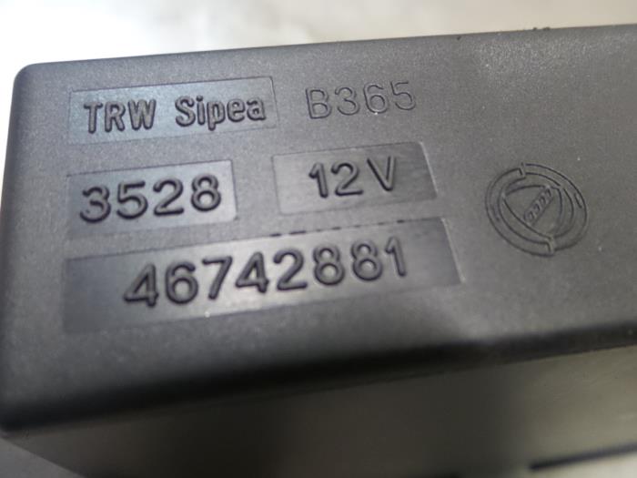

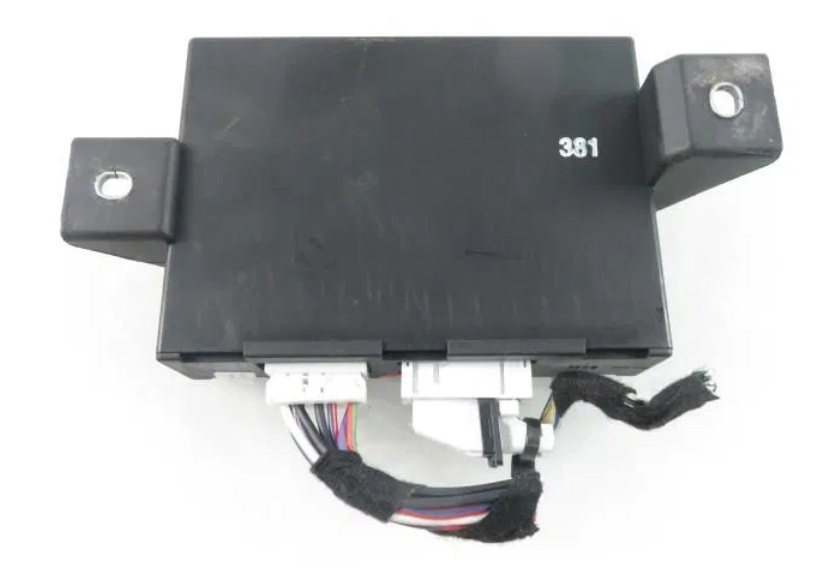

- Czy może być jakaś inna przyczyna usterek? Co i jak ew. jeszcze sprawdzić? Za co odpowiada moduł komfortu 46742881 - czy on także może tu bruździć? Vide: imgur.com/a/73LRLMV

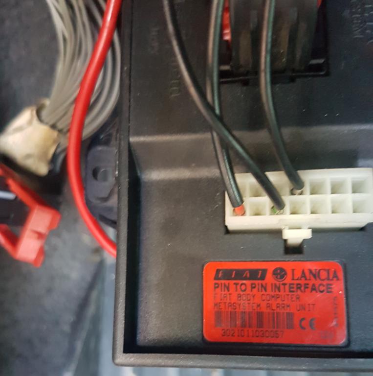

Dodatkowo posiadam wpięty do CB moduł jak na focie:
i.imgur.com/Q205dcW.jpeg
Pytanie, j.w. - czy on ma jakiś wpływ na dane usterki?
