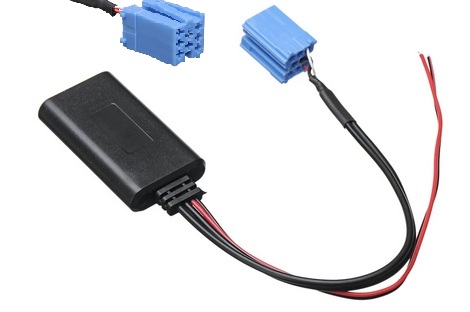

Na aliex za 20 zł znalazłem taki oto moduł/adapter Bluetooth:
Załącznik 279449
Z tego co widzę, to podpina się to poprzez wejście CD changera (którego rzecz jasna nie posiadam).

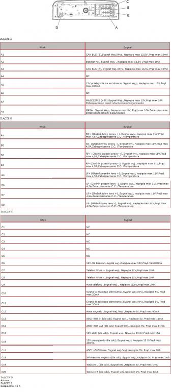

Schemat podpięć z tyłu radia z eLearn:
Załącznik 279450
Lepsza jakość:
i.imgur.com/WFa9JtZ.jpg
Wchodzi toto na wtyk C (wtyczka na piny od C13 do C20).
Z foty wynika, że idzie dokładnie na piny C18 masa, C19 kanał lewy i C20 kanał prawy.
Teraz kwestia pozostałych dwóch kabli nie wpiętych w kostkę, czyli zasilania i jeszcze jednej masy, gdzie by to można podpiąć? Czy moduł Bluetooth może dostawać 12V na wejściu, czy tylko 5V? Gdzie szukać 5V? Asci-bus daje na pinie C14 5V out, ale chyba tylko chwilowo przy przesyle danych?
Może z anteny? Jakie napięcie idzie na wzmacniacz i czy idzie też gdy włączony jest tryb CD?
