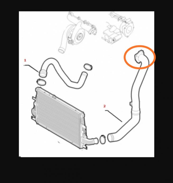

Witam. Opisze problem i liczę na wasza pomoc.
Pewnego dnia wracając do domu usłyszałem dziwny świst i turbo przestało pompować okazało się że dosłownie wyrwało rurę która idzie do zaworu gaszacego. Po podłączeniu rury auto nie odpalano a spaliny zaczęły wychodzić pomiędzy turbina a katalizatorem. Wyjąłem więc turbo wyglądało dobrze wyczyściłem wszystko zmontowałem z powrotem i auto odpala ale turbo nie pompuje dopiero gdy zakręcę ja na 4000 obr drgnie wskazowka. Nie mam pojęcia co o tym myśleć i czy szukać nowej turbiny ponieważ nie jestem pewny czy to ona....
Alfa Romeo 159 1.9jtdm 150kmZałącznik 279643
