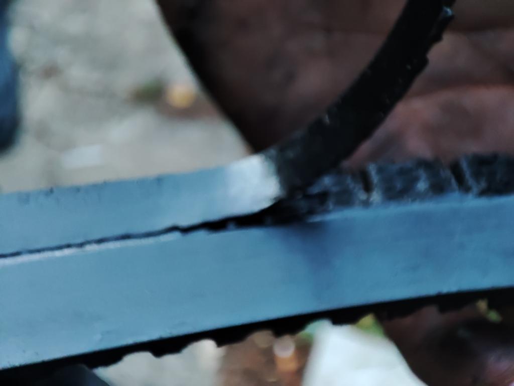

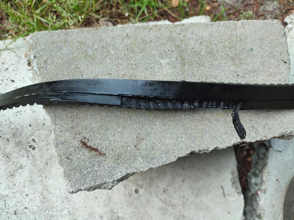

Zetknął się ktoś z czymś takim?
Załącznik 279797Załącznik 279798
To rozcięcie idzie wzdłuż całego paska.

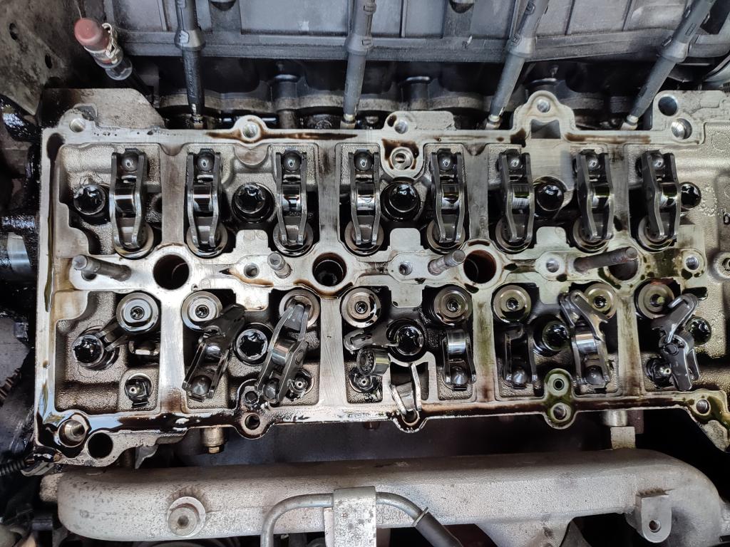

Kochanie zgasło na autostradzie i nawet na kablach nie chciała się obudzić.
Po odohlowaniu do domu i ściągnięciu osłony rozrządu okazało się że jest tam pełno oleju, po sprawdzeniu na blokadzie wyszło że rozrząd jest przestawiony.
Po ściągnięciu pokrywy wałków moim oczom ukazał się ten smutny widok

Swoją drogą, oprócz rozcięcia wzdłuż na pasku jest jedno miejsce że specyficznymi uszkodzeniami, widać to na pierwszym zdjęciu.
Ma ktoś jakieś pomysły?
Uprzedzając - zrobiłem research na forum - wiem że to może być klin na wale. Nie byłem w stanie tego jeszcze sprawdzić bo dostęp do udaru będę miał dopiero po weekendzie, a próbując zrobić to ręcznie wygiąłem blokadę i złamałem jej śrubę :victory:
Ścięty klin mógłby zrobić coś takiego z paskiem?
