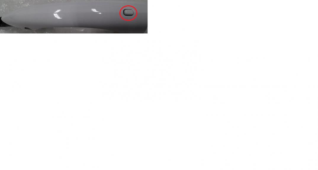

Witam
Zauważyłem, że nie działa przycisk zamykania samochodu na klamce drzwi zarówno kierowcy jak i pasażera. Może ktoś spotkał się z takim problemem i jest w stanie podpowiedzieć co i gdzie spojrzeć by naprawić to.
Pozdrawiam.Załącznik 279959

po prostu ktoś go Ci na silę wcisnął do środka
Jakoś nie widzę żeby był wciśnięty, poza tym wyczuwalne jest przełączenie podczas naciskania przycisku, może kolega wie jak sprawdzić czy sygnał wychodzi z niego lub inny patent na diagnozę.
Dziękuję
A nie wyłączył kolega opcji keyless przypadkiem ?
patrząc na foto przycisk ktoś wepchnął palcem za mocno- czymś np igłą podważyć od prawej strony i odskoczy - przerabiałem temat jak sąsiada syn go wcisnął na siłę.
Załącznik 279960 popatrz ile ma wystawać.
Dzięki wszystkim za zainteresowanie.
Nie wiedzieć to nie problem, spytać się wypada.
Opcja w ustawieniach była wyłączona - po włączeniu hula.
Myślę że wszystkie rady dla potomnych się przydadzą.
