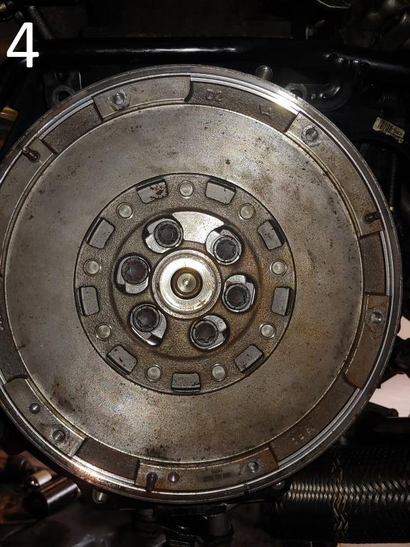

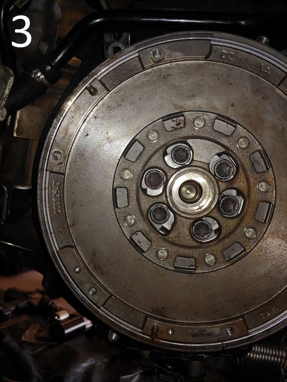

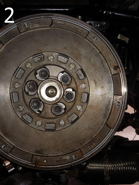

Nic nie budziło mojego niepokoju gdyż koło wygląda na nowe (zdjęcia 2,3,4). W późniejszym czasie kupiłem zestaw sprzegła wraz z wysprzęglikiem

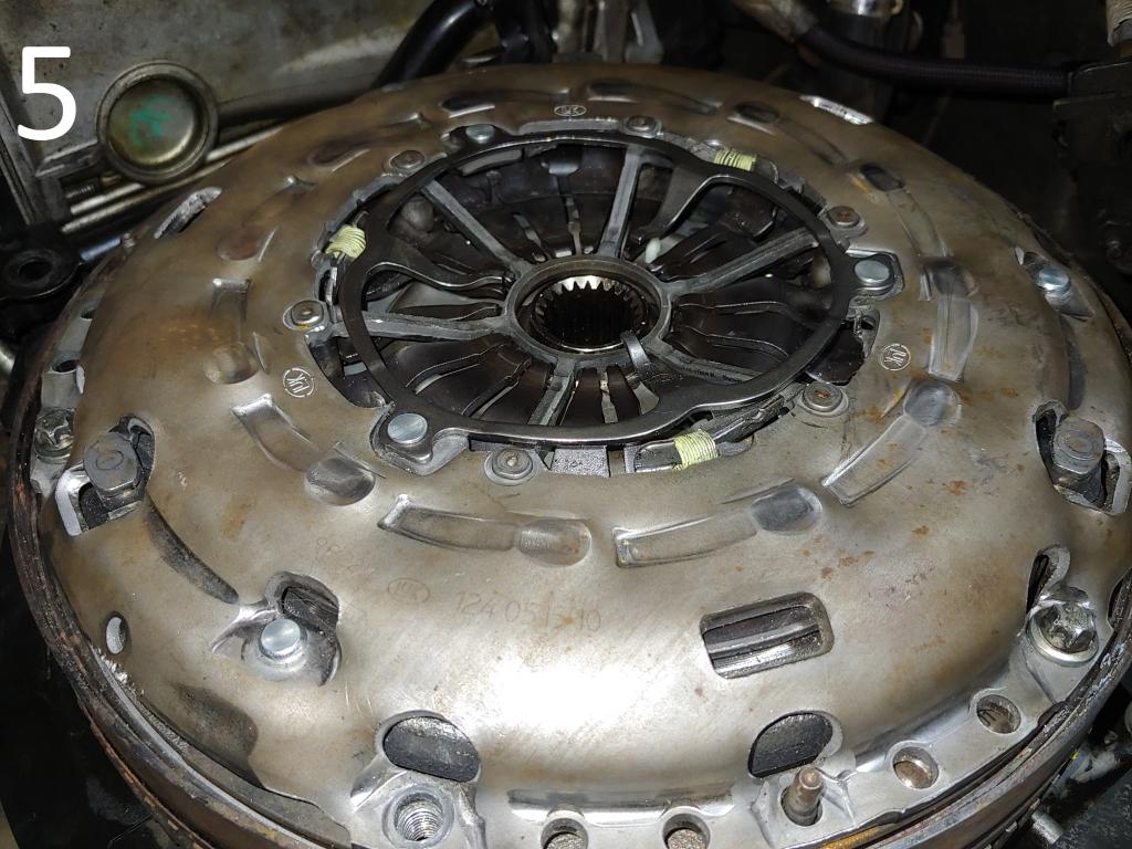

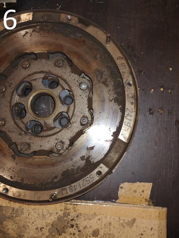

LUK o numerze 624340333 jako komplet. W końcu przyszedł czas wymiany i tu zaskoczenie gdyż oryginalne koło o numerze 55214811 (zdjęcie 6) jest wyższe od nowo zakupionego (po pomiarze okazało się iż w miejscu gdzie prauje tarcza sprzegłowa wysokość nowego koła jest mniejsza o 3mm (stare ma 10mm nowe 7).Tu konsternacja NIE DA SIĘ TEGO POSKŁADAĆ tzn Koło dało się przykręcić do wału bez problemu natomiast gdy zakładam tarczę jest wszystko OK (średnica tarczy się zgadza pasuje do koła) ale gdy zakładam docisk (używam narzędzia do sprzęgieł sac) sprężyna docisku zostaje w środku [zdjęcie nr 5](nie podnoszą się listki sprężyny) Już nawet w akcie desperacji kupiłem sprzegło marki Sachs (po otwarciu pudełka w środku był LUK) Gdy zakładam to samo sprzęgło na stare koło DM wszystko jest OK
Teraz pytanie czy zostałem oszukany przy zakupie koła (jest od innej wersji jeżeli tak to od jakiej)
Czy tez coś robię źle
