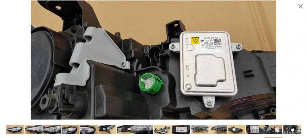

nie są obrobione tylko trzeba mieć tyopwego torxa z obła końcówką i bardzo długiego i nie trzeba żadnych nadkoli ściągać do ustawienia wysokości - wiem bo regulowałem u kumpla.
Załącznik 280371
wkłądsz go w ten szary plastik od góry po otwarciu maski
