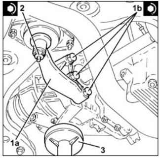

cześć,
Nie mogę odkręcić poduszki skrzyni, bo ta nakrętka mocująca łapę i poduszkę do sanek kręci się razem ze śrubą. Macie może pomysł jak to wykręcić? Dodaje zdjęcie poglądowe, chodzi o nakrętkę nr 2.
Załącznik 280458
cześć,
Załącznik 280458
Odkręć cała poduszkę jeśli nakrętka nie chce ruszyć.. Możesz pot spróbować ja odkręcić w imadle na stole.

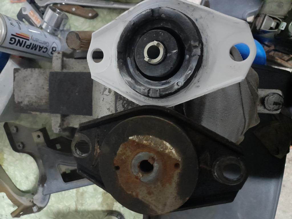

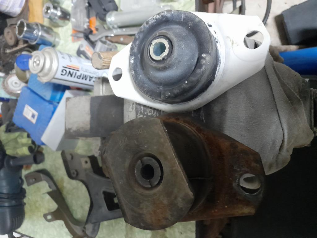

Odkrecilem. Dzięki za instrukcje. Ale teraz inny problem. Kupiłem poduszkę na allegro i tam pisało że pasuje do 147 1.9 jtdm 150km. Moja to wersja TI z takim samym silnikiem ale poduszka jest inna niż ta co była na samochodzie.
Załącznik 280463
Załącznik 280464
Kupiłem złą poduszkę czy te zamienniki FEBI po prostu takie są? (P.S. są białe bo pomalowane epoksydem.)
Wygląda na to, że to jest ta sama poduszka. Podkładkę należy przełożyć. Natomiast zakładałem poduszkę Febi i wyleciała z auta zaraz po jeździe testowej. Samochód zaczął wibrować potwornie po jej zamontowaniu. Na starym, 17 letnim oryginale było o niebo lepiej.
Sęk w tym, że dolną podkładkę mogę przełożyć ale górnej nie zdejmę bo ona jest złączoną z tą gumą. Ewentualnie bez tej górnej podkładki można zamontować? albo wziąć jakąkolwiek podkładkę od śruby?
W porządku. Poduszka bez górnej podkładki nie siądzie dobrze?
https://allegro.pl/oferta/alfa-romeo...63-11093630106
Pytaj u niego.
Ew. kup używany oryginał. Będzie lepszy od febe
