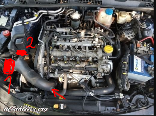

Witam, chciałbym sprawdzić szczelność dolotu w 1.9 16v, i tu pojawia się prośba czy mógł by ktoś zaznaczyć na obrazku które rury zaślepić i którędy wpuszczać powietrze?
Załącznik 280598
Zaślepiasz dolot w miejscu 1 i 2, ja to zrobiłem nakrętką i jakąś puszką na którą nawinąłem taśmę materiałową i ściągnąłem to tą opaską metalową która normalnie siedzi na swoim miejscu. Przy 1 wyciągasz przepływomierz żeby nie przeszkadzał a 2 to tłumik szmerów.
W miejscu strzałki podpinasz kompresor i DELIKATNIE wpuszczasz powietrze (max 2 bary).
Mi w taki sposób udało się bez problemu namierzyć nieszczelny kolektor dolotowy.
