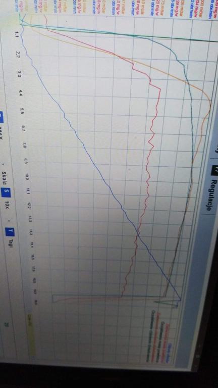

Podczas przyspieszania od biegu 4 do 6 wskazówka obrotomierza skacze, są to minimalne skoki rzędu 1mm. nie idzie płynnie do góry przy przyspieszaniu, czasem nawet widać na na chwile się tak jakby zawiesza. Przy hamowaniu silnikiem jest podobnie, spada skokowo, momentami się przycinając, w momencie przycinania czuć jakby samochód chwilę jechał nie hamując tak jaby obroty silnika są odczuwalne, jak spadają samochód zwalnia w chwili przycieć jedzie jednostajnie na sekunde. Czy to normalne? Pacjent Giulietta 2.0 JTDm 140 km.
problem jest od dawna lecz teraz jakby się zaczął nasilać, bądź też nie zawracałem uwagi.
- sprzęgło nowe
- turbina po regeneracji
- EGR zamieniony na używany w dobrym stanie
- zawór sterowania turbiną nowy
- IC nowy
przepływomierz podmieniłem na inny poprawy brak. Proszę o pomoc :)
