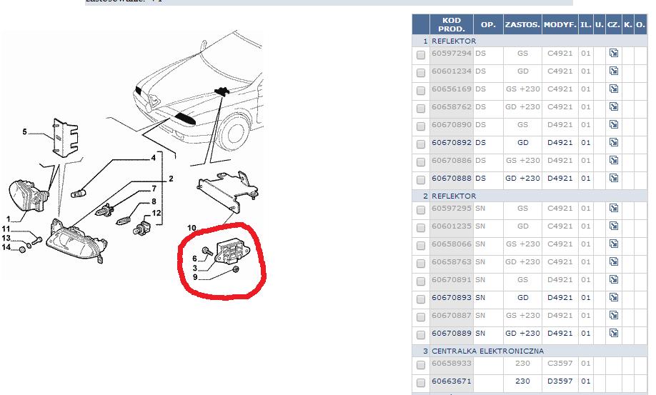

Hej Pany, gdzie w aucie szukać tej centralki świateł, zaznaczonej na załączonym zdjęciu (nie ten zielony moduł pod kierownicą)?Załącznik 280743
Ja bym powiedział że jest pod bezpiecznikami pod maską, tak wychodzi z tego rysunku

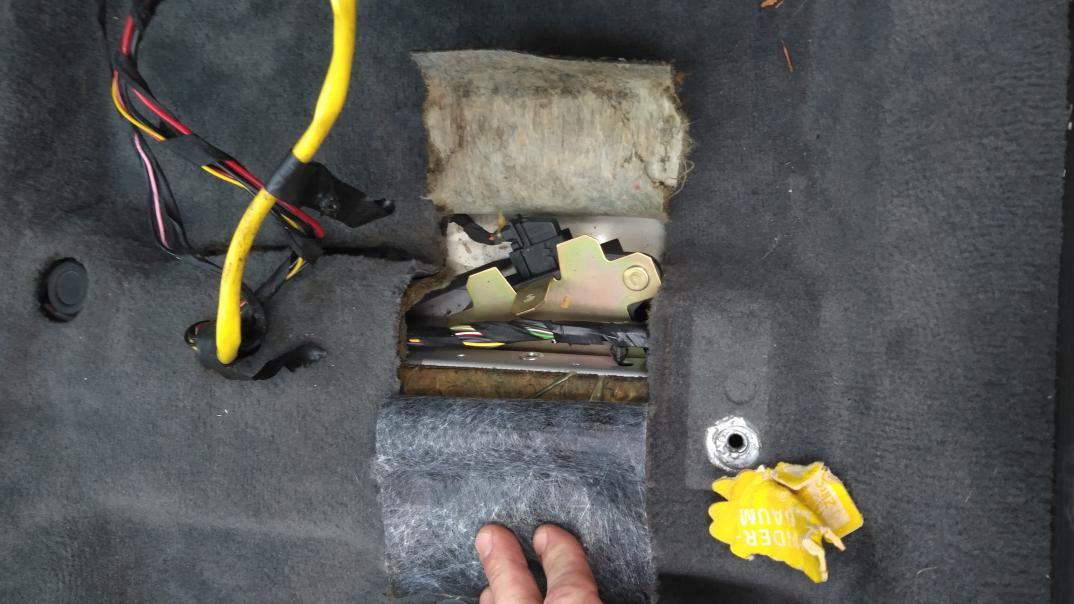

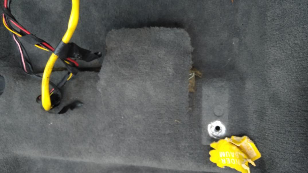

Dla potomnych...tak jak Danus pisał centralka świateł ksenonowych jest pod wykładziną fotela kierowcy.
Załącznik 280821Załącznik 280822
Kogoś poniosło i to ładnie... Żeby w takim miejscu to zamontować
