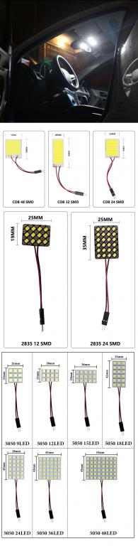

ja w środku montowałem https://pl.aliexpress.com/item/32609...27425c0fe9ZVhD dokłądnie Załącznik 281008 plus oporniki aby światło wygaszało się teatralnie czy jak się to tam nazywa
