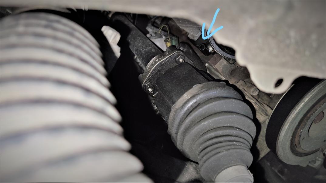

Witam, co to za element? Mam upocony prawy przegub i wygląda jakby to z tego coś leciało.Załącznik 280795
To jest spust oleju silnikowego z filtra. Sprawdź czy ta czarna plastikowa puszka jest dokręcona. Jeśli nie to przyczyną może to być lub jakieś pekniecie, nieszczelnosc. Jeśli masz trochę oleju na dolewki to odkręć ta plastikowa obudowę i sprawdź czy masz na niej dwa oringi gumowe które są sprzedawane w komplecie z filrem.
