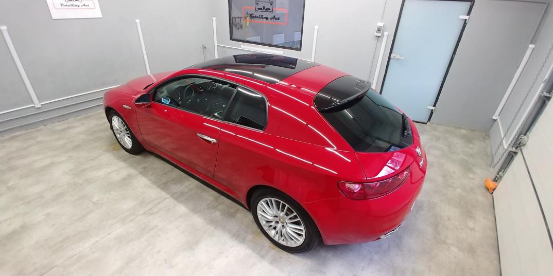

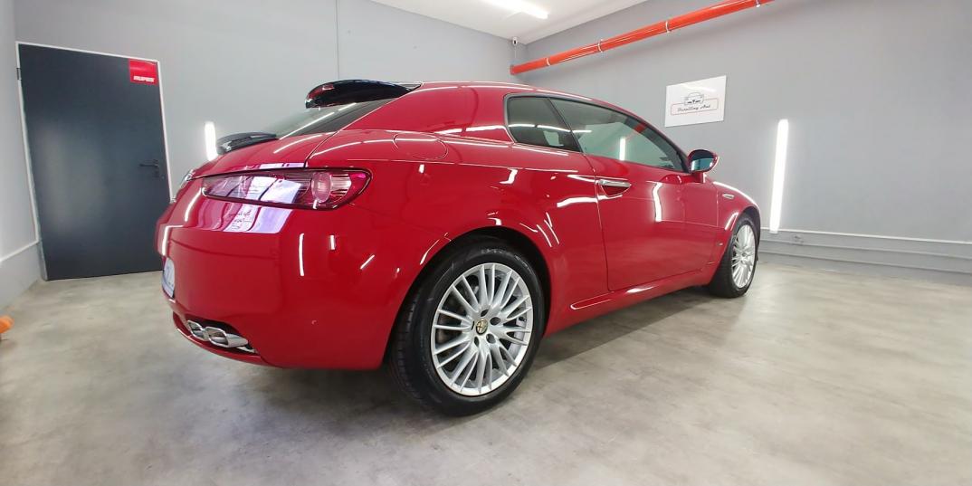

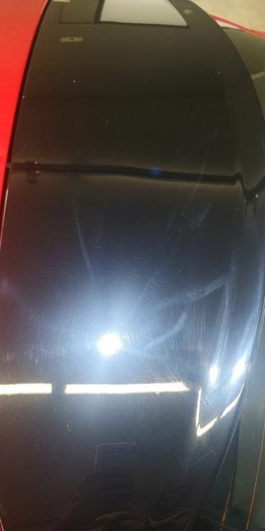

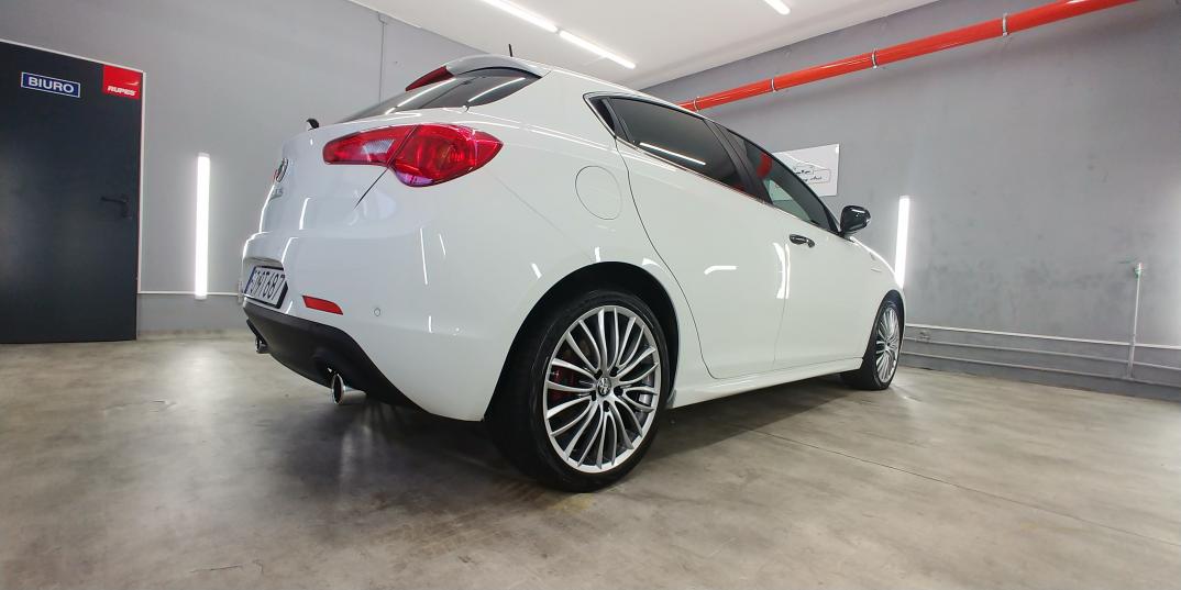

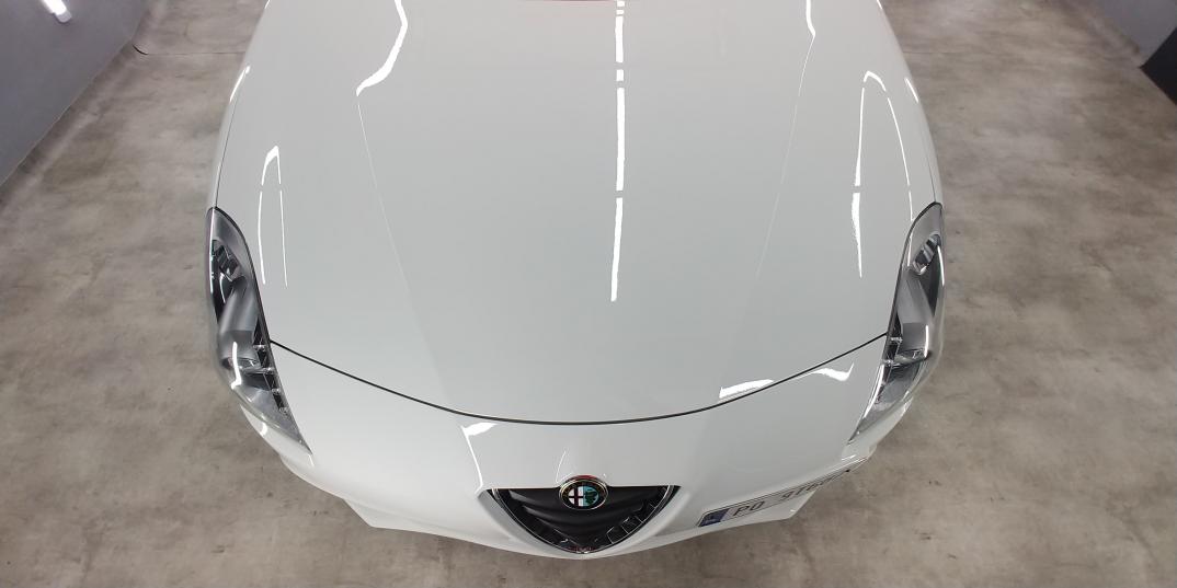

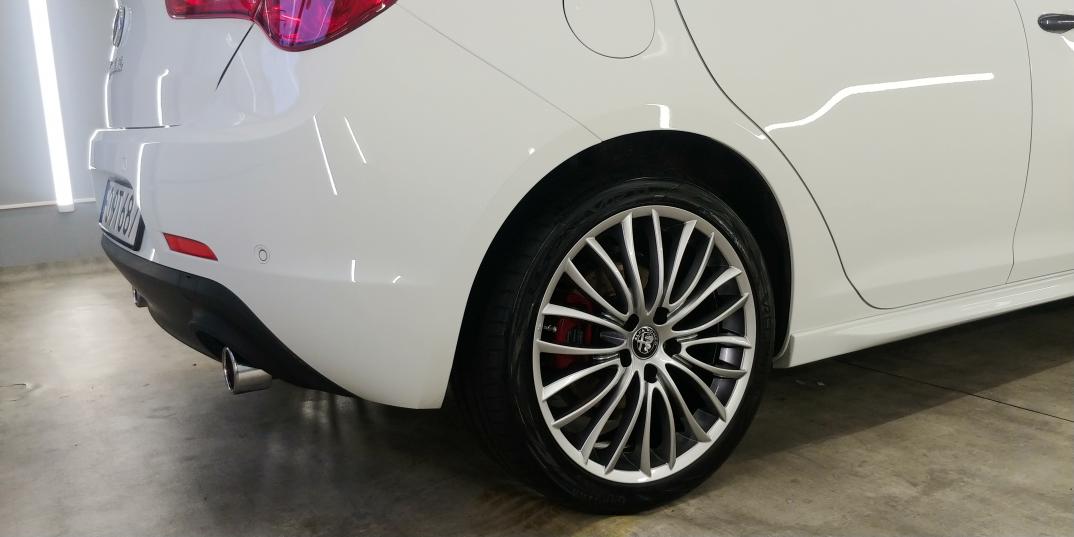

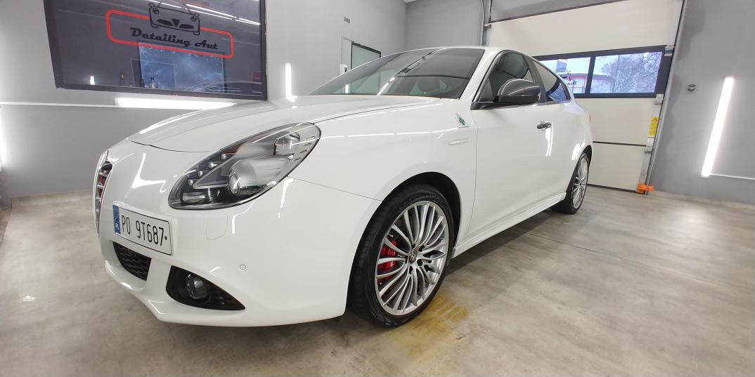

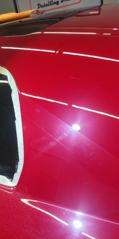

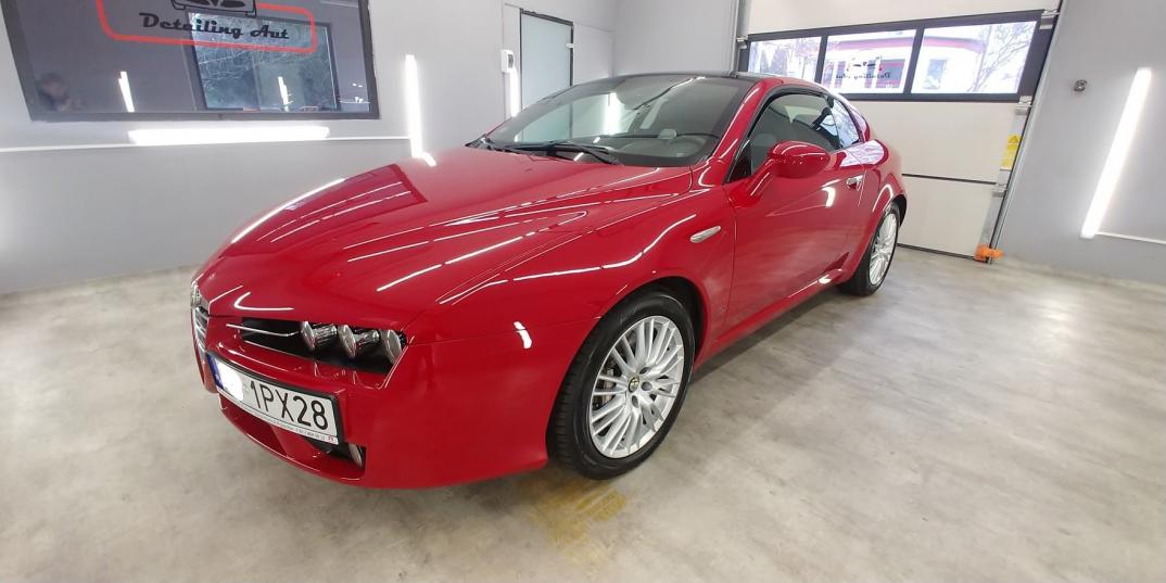

Alfa Romeo Brera. Auto z silnikiem 1.75 TBi. Nadwozie w całości ponownie lakierowane kilka lat wcześniej miało już sporo rys. Lakier delikatny, jednak odpowiednio wykończony odwdzięcza się wspaniałym efektem.
Przy aucie spędziłem prawie 30 godzin. W tym czasie zostało bardzo dokładnie umyte. Usunąłem z lakieru osad metaliczny, smołę, żywicę. Do dekontaminacji użyłem dedykowanej chemii oraz glinki.

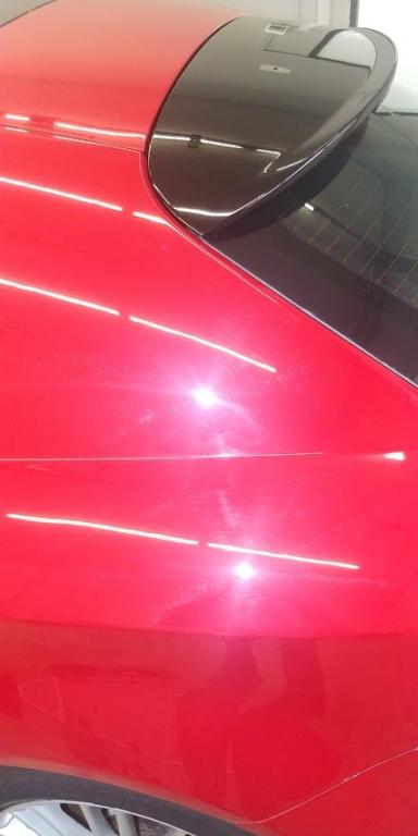

Dokładnie oczyszczony lakier został wypolerowany w dwóch etapach. Pierwszy to mocne cięcie w celu usunięcia większości rys a drugi to jak najlepsze wykończenie lakieru mające na celu usunięcie śladów po pierwszym etapie polerowania.
Po skończonym polerowaniu lakier musiałem dokładnie odtłuścić przed aplikacją powłoki ceramicznej. Resztki tłustych past bardzo osłabią wiązanie się powłoki z lakierem co negatywnie wpłynie na jej żywotność. Powłoka która zagościła na Brerze to 2 warstwy Enzo Pallium które zapewnią do 2 lat ochrony.

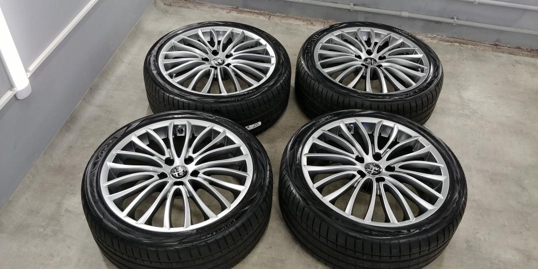

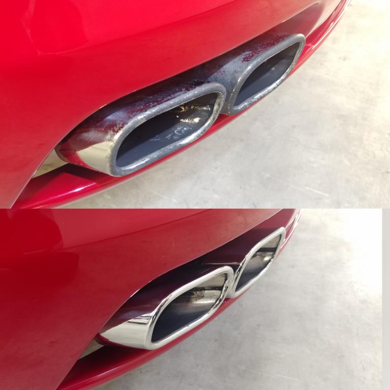

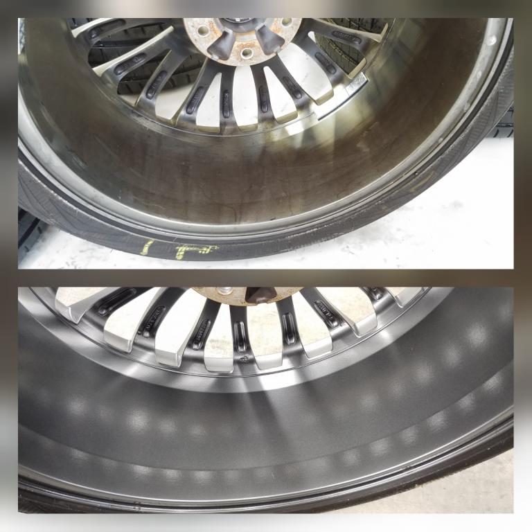

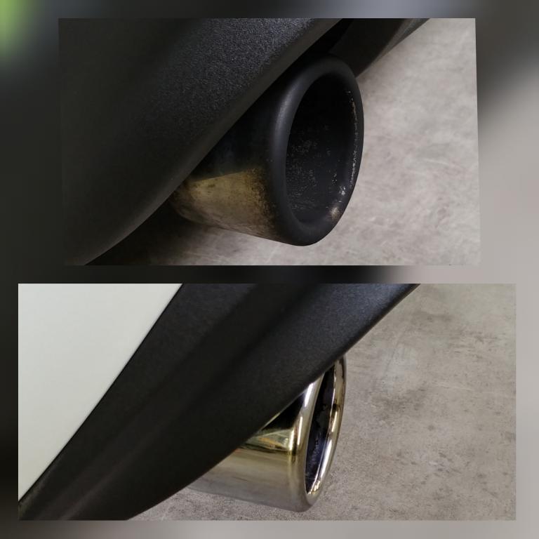

Powłoka ceramiczna (car pro dlux) trafiła też na fronty felg i końcówki wydechów.Załącznik 280996Załącznik 280997Załącznik 280998Załącznik 280999Załącznik 280999Załącznik 281000Załącznik 281001Załącznik 281005
