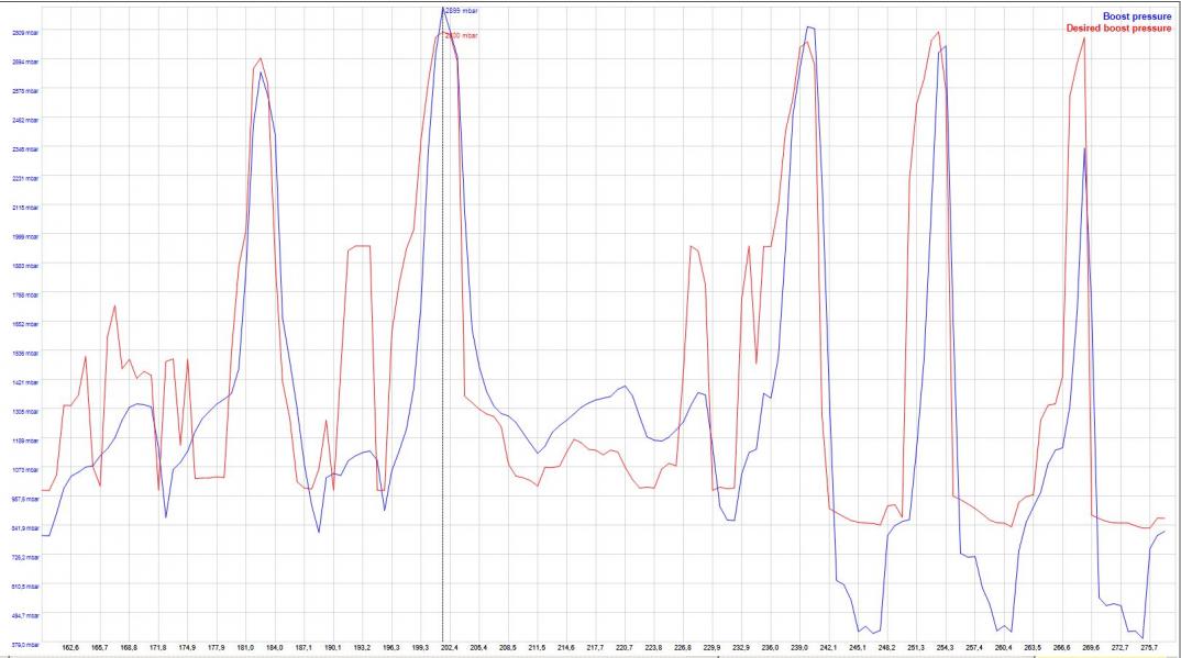

2.0 JTDm - parametry EGR w MES
Czy takie wartości w MES wskazują wyprogramowany EGR?
EGR Valve Opening 128%
Actual EGR position -0.06 mm
Desired EGR position -0.40 mm
EGR position control Disabled
Od jakiegoś czasu auto jest mułowate na wolnych obrotach ale nie zawsze. Najczęściej gdy silnik jest zimny. Podejrzewałem że EGR się przycina ale po sprawdzeniu MESem widzę że jego parametry są niezmienne, czy to na biegu jałowym czy podczas przyspieszania. Czy wartość "disabled" w EGR position control wskazuje na jego wyłączenie programowe?
Auto mam od przebiegu nieco ponad 100kkm a MES wskazuje ostatnie programowanie ECU przy ok 35kkm więc coś było grzebane, nie wiadomo tylko co.
Trochę za dużo pierdzielenia w tym silniku żeby go wyciągać na próżno jeśli jest wyprogramowany.
