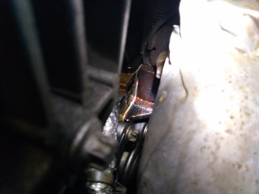

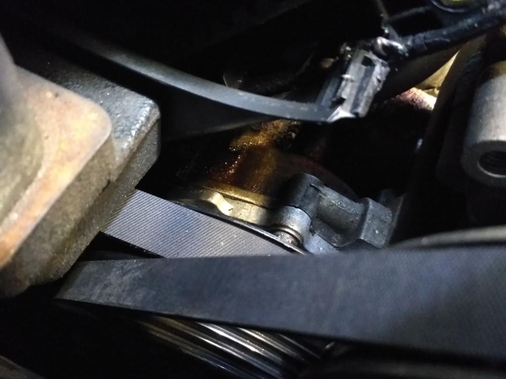

Ostatnio zauważyłem, że ubywa mi płyn chłodniczy. Po krótkich poszukiwaniach znalazłem powód: wyciek przy rozrządzie, okolica pompy wody. Pytanie: To pompa do wymiany, czy coś poważniejszego?

Zdjęcia wycieku:
Załącznik 281237
Załącznik 281238
