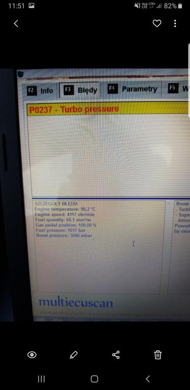

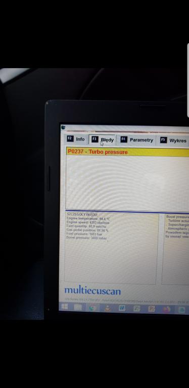

Witam
Alfa 159 2.4 jtd
Jak w temacie - wywala mi błąd P0237, pojawia się on przy mocnym przyspieszeniu - 3,4 bieg powyżej 3500 obrotów
Co.koze być przyczyną i jak sobie z tym poradzić ?
Załącznik 281353Załącznik 281354Załącznik 281354

szukajka nie gryzie: https://www.forum.alfaholicy.org/sea...rchid=32160676
albo turbo pada, albo zle zregenerowane. w kazdym razie cos z doladowaniem/przeladowniem. czujnik? wezyki?
Wymiana czujnika doladowania u mnie pomogła był zabity spalinami przez egr
