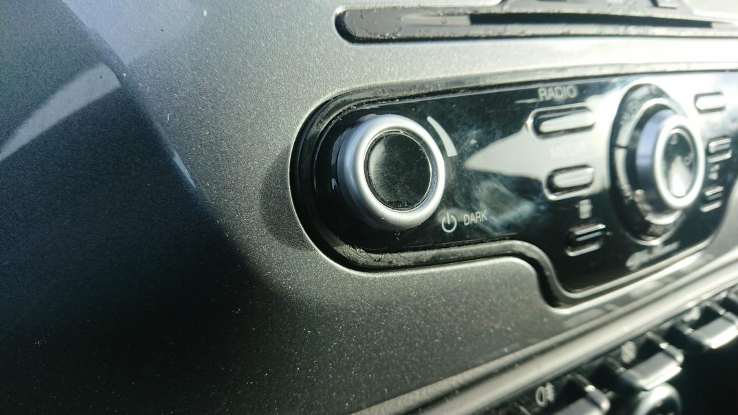

Witam. Nie widzę podobnegi wątku na forum a zakładam że problem występuje nie tylko u mnie.
Paskudnie łuszczy mi się obwódka radia i odtwarzacza CD. Macie jakieś sprawdzone rozwiązania? Czy ktoś to po prostu zdrapal?

U mnie się nie łuszczy i w sumie pierwsze widzę ale zapewne jest to pokryte taka niby gumą więc najlepiej ściągnąć to do gołego plastiku.
Tak takia cieniutka guma. Myślałem że to standard u wszyatkich. Może któraś chemia to ścięła. Pytanie co jest pod spodem jak to zetrę.
Pod spodem jest czarny plastik, możesz to zetrzeć. Będzie wyglądało lepiej niż teraz ;) IPA, szmatka i możesz działać
Dot4 na szmatkę i zmyjesz tą gumę do gołego plastiku, który na pewno będzie ładnie wyglądał. Chociaż osobiście pewnie bym wyjął radio z tą ramką żeby płyn hamulcowy nie chciał zeżreć deski. Panelu radia raczej dot4 nie ruszy[emoji846]
