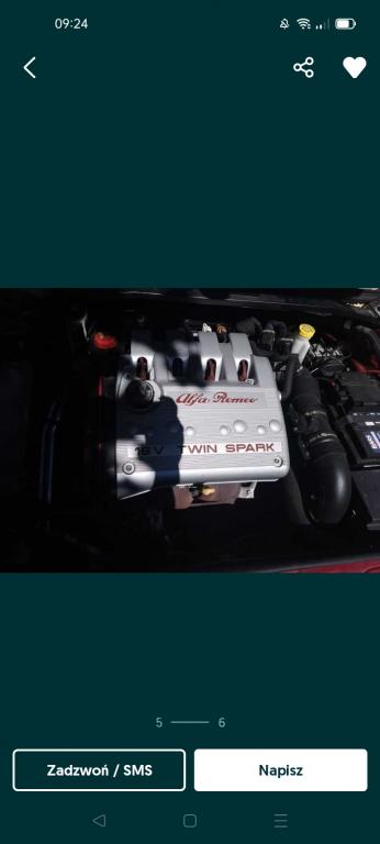

Witam. Kupiłem ostatnio alfę 147. Czy mi się zdaje czy tutaj brakuje ( drugiego od lewej) przewodu do świecy??
Załącznik 281818
Sprzedawca zapierał się że ten model silnika tak ma. Auto jeździ, odpala. Żadnych błędów komputer nie pokazuje

Jutro zrobię zdjęcie. brakuje tego czerwonego przewodu, drugiego od lewej.
To nie przewody od świec tylko od wtryskiwaczy. Przewody od świec masz pod tą srebrna pokrywa. Na zdjęciu nie widać przewody bo jest w cieniu. Jeśli by nie był podpięty wtryskiwacz to auto chodziloby na 3 cylindry, było słabe i świeciły się check
