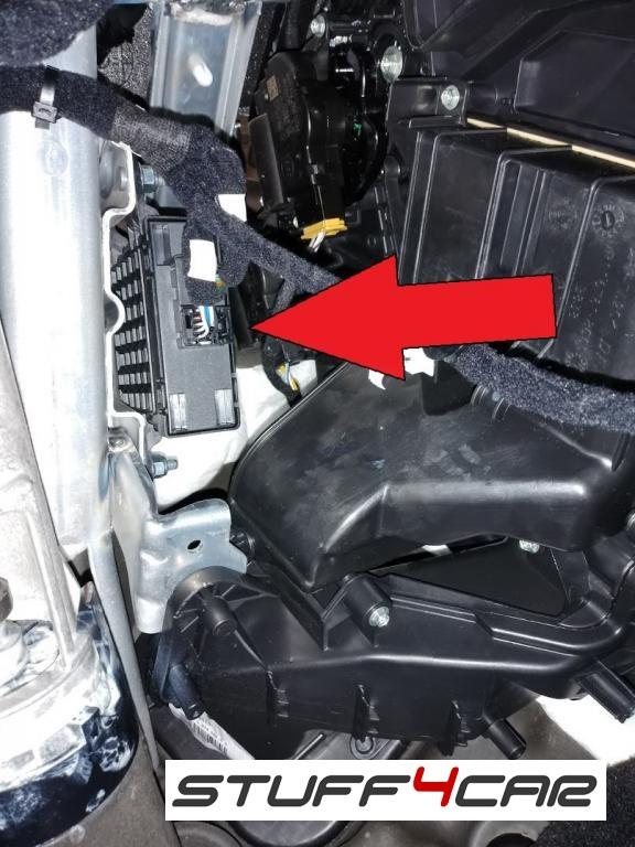

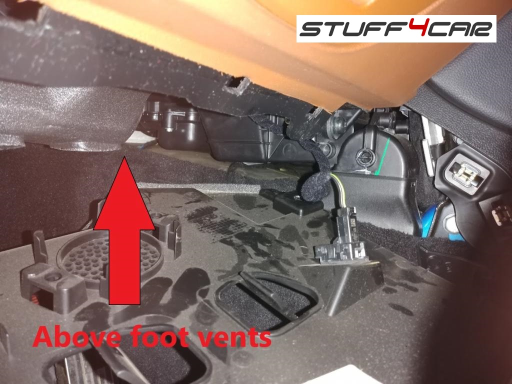

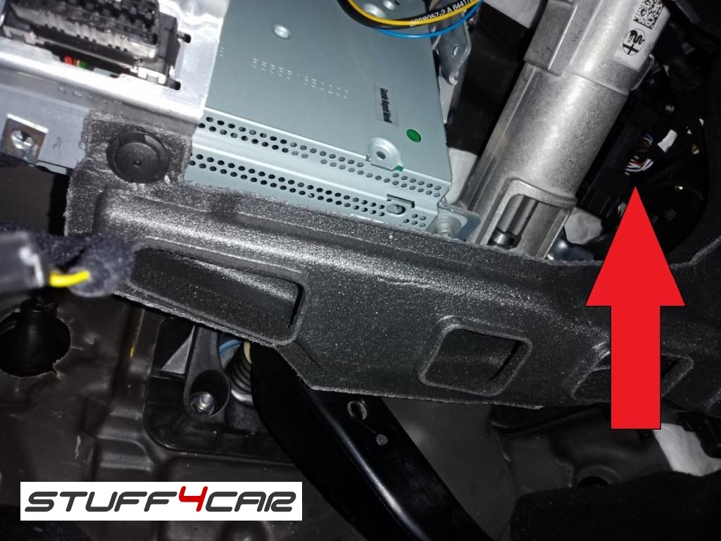

Możesz kupić bypass od epsonixa https://shop.stuff4car.com/pl/index....&product_id=51. Tam jest instrukcja gdzie się trzeba dobrać.

Jak ktoś wcześniej robił proxi mógł wyprogramować a podpiąć z powrotem do SGW i nie widać, również na odwrót, ktoś mógł nie przeprogramowywać proxi (lub przywrócić widoczność SGW) ale założyc bypass. trzeba sprawdzać albo robiąc funkcję Scan DTC, albo próbując coś aktywnego wykonać -typu kontrolka, przekaźnik itp jak wyżej Shimmy sugerował. Można też fizycznie oblukać w Giulii tu (tylko USA jeszcze poduszka przysłania- można macać przez otwór pod kolumną kierownicy)
