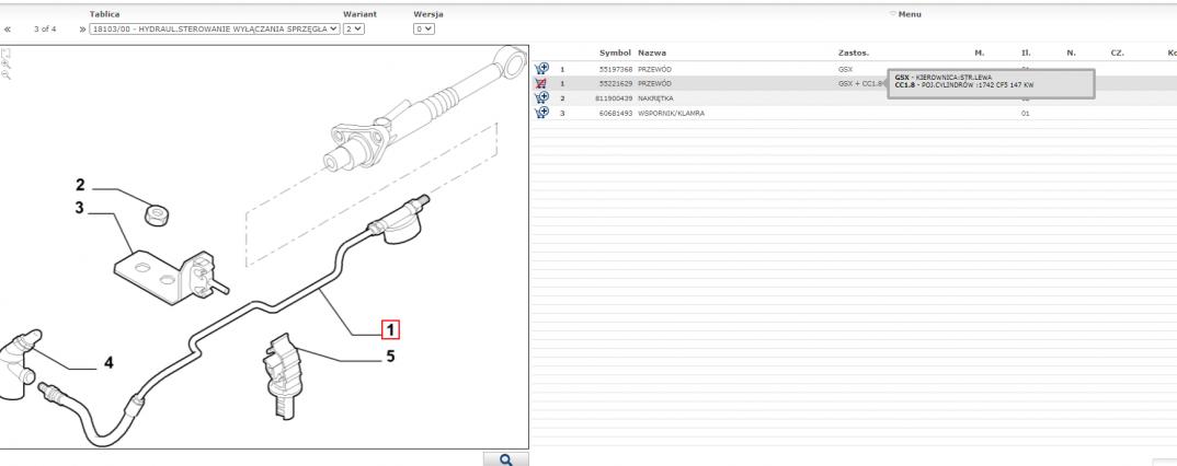

Poszukuję przewód hydrauliczny z regulatorem - nr 55221629. Jest to najbardziej prawdopodobna przyczyna drżenia sprzęgła (np. na luzie dodaje gazu i mocniej drży). Po wciśnięciu na ok. 10-20% ustaje drżenie. Wymieniony ostatnio komplet - dwumasa, sprzęgło, wysprzęglik etc.
Konkretnej części niestety nie ma w ASO Polska + ekipa MotoG ze Swarzędza pytała też we Włoszech i różnież brak. Będę szukać po jakichś hurtowniach w Europie (na razie dwie sprawdzone, które miały sklep online - brak), ale może tutaj ktoś wspomoże częścią lub radą :)
PS. poniżej rysunek od ASO
