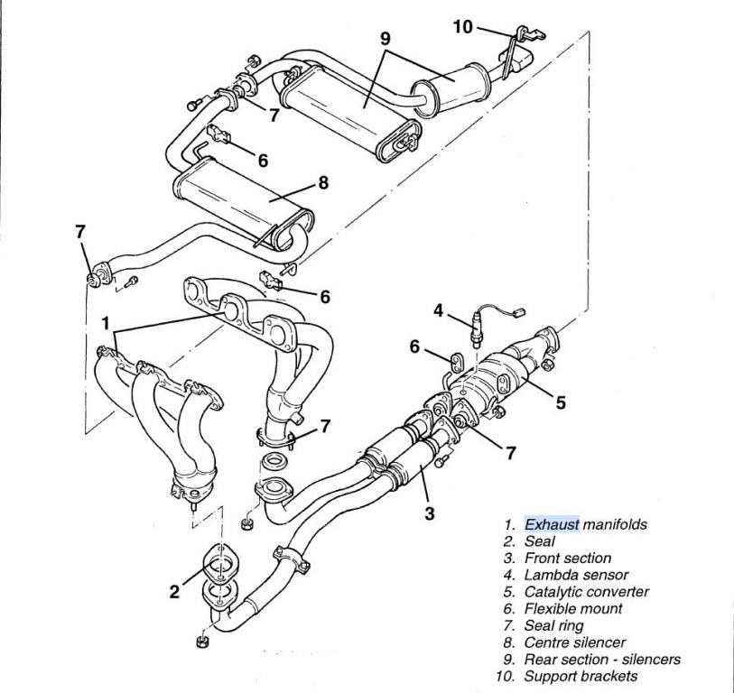

masz jedną przy wejściu portek do katalizatora

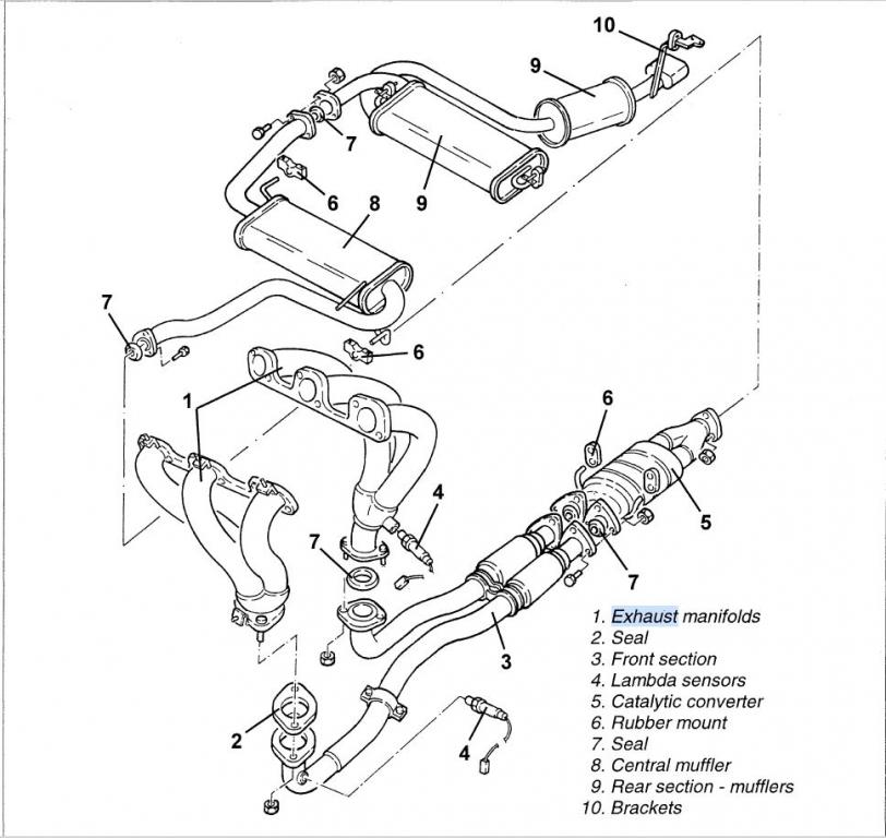

Dziękuję za odpowiedź. Tylko skąd w EPER-e są dwie sondy w tym roczniku ? , w EPER wprowadzałem numer vin. Jeśli jest to niedokładnie przedstawione to w jakiej Alfie, z którego rocznika występują dwie sondy?
2 załącznik(i)
To zapomniana wersja silnika (CF1).
Eper nie jest bezbłędny.
CF2 pojawiło się w '98.
Załącznik 282620
Załącznik 282621
