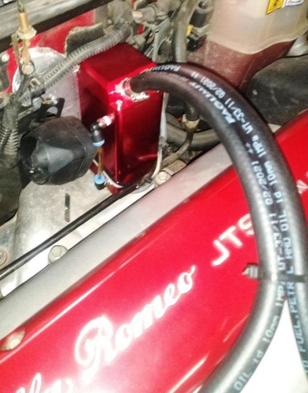

To jest tak, banalnie proste urządzenie, że jeśli jest szczelne, to nie ma prawa z niego śmierdzieć - ja mam taki:
https://allegro.pl/oferta/oil-catch-...0mm-9775791866
Mam go od kilku miesięcy i nic nie śmierdzi - dokupiłem, gumowe przewody olejoodporne, bo te, które są w zestawie, moim zdaniem się nie nadają oraz dorobiłem mocowanie z blachy - zbiornik ma wziernik stanu oleju oraz korek spustowy - w innym wątku obiecałem foty, jak jest zamontowany - wrzucę je dzisiaj w tym i jak znajdę, w tamtym wątku.
Załącznik 282853Załącznik 282854
on w środku jest pusty czy jest tak jakieś sitko, filtr?
Nie wiem, nie rozbierałem.
Metalowy może być pusty - będzie skuteczny.
Pytam o przegrody bo w alfia 1.9 mam pusty i faktycznie się sprawdza. A u żony w tjet mam z odwadniacza i praktycznie codziennie muszę go opróżniać bo zbiera się woda do pełna.
Skąd w odmie woda?
Ciepłe powietrze z silnika się przecież w oct skrapla, razem z parami oleju.
