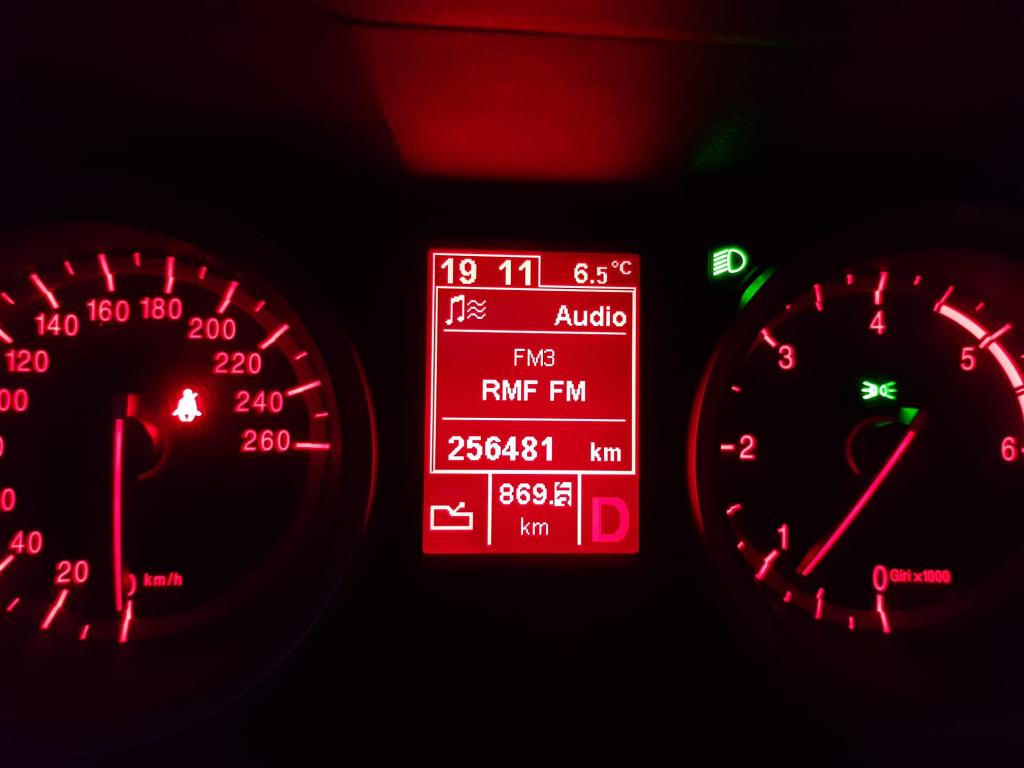

Nie wiem co oznacza ten symbol
Załącznik 282945
Załącznik 282945
Mowie ze cos ze skrzyni bo też nigdy tego nie widzialem
Skrzynia biegów.

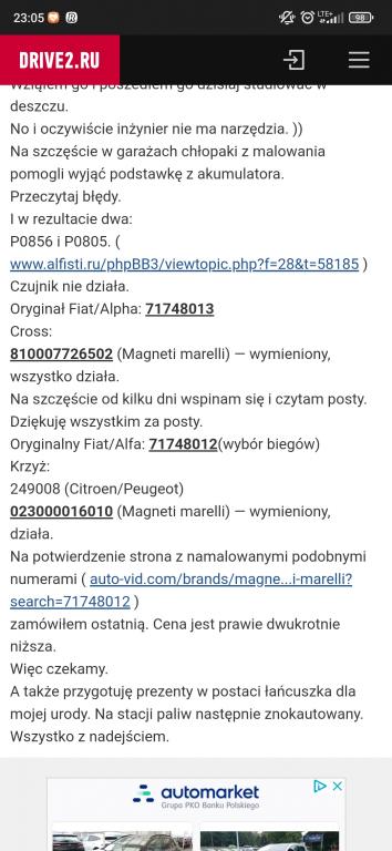

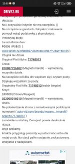

Trzeba podpiąć się do obd2 i odczytać błędy. To jest kontrolka błędu skrzyni biegów. Na jakimś ruskim forum koleś napisał, że czujnik sprzęgła pod podstawą akumulatora wymienił (ale to automatyczny tłumacz, aż tak rosyjskiego nie znam)
Załącznik 282948
z instrukcji:
1. awaria qtronic (bez szczegółów, udaj sie do ASO)
lub
2. nadmierna temp. oleju w skrzyni (zatrzymaj sie i zaczekaj az sie ochłodzi)
