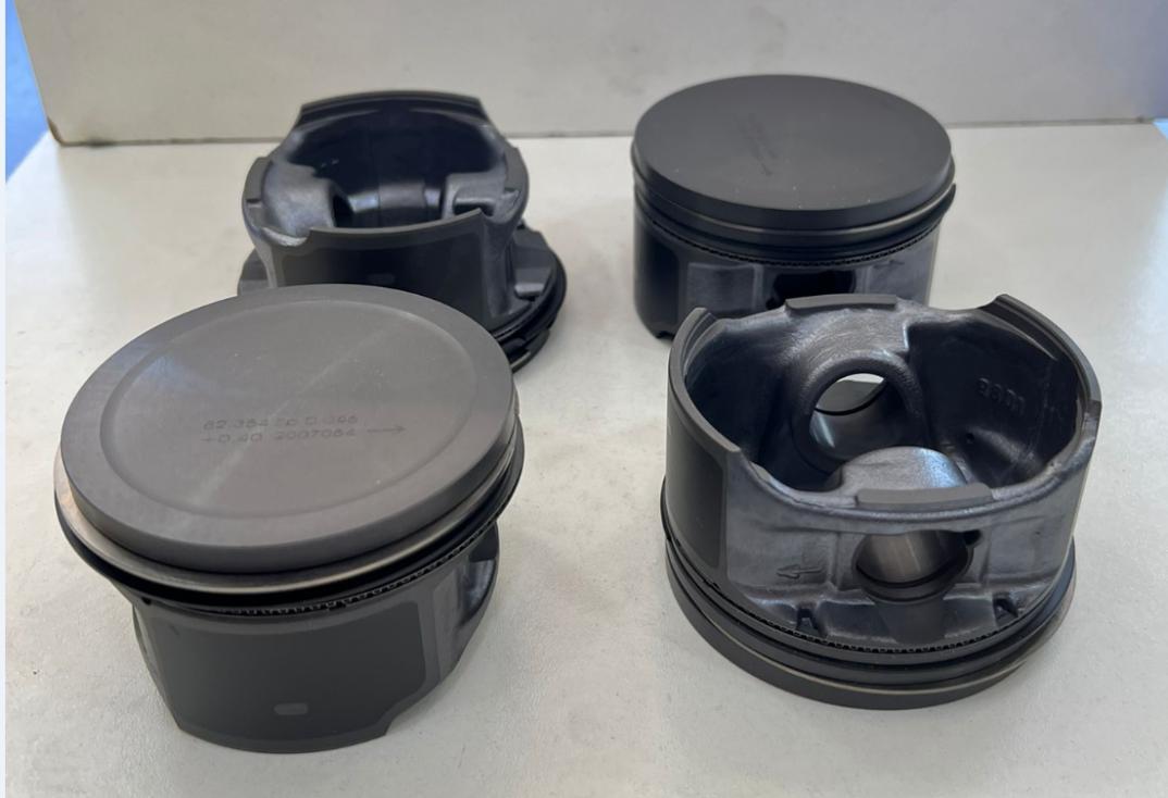

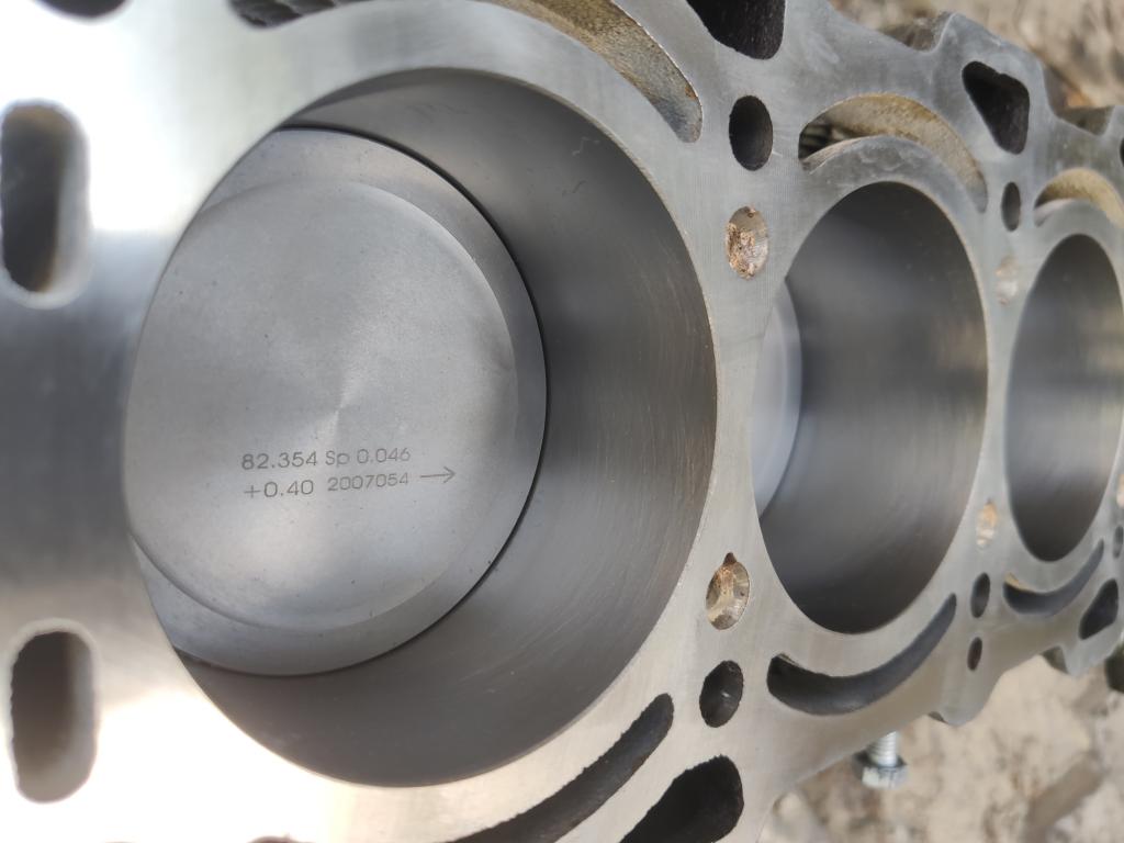

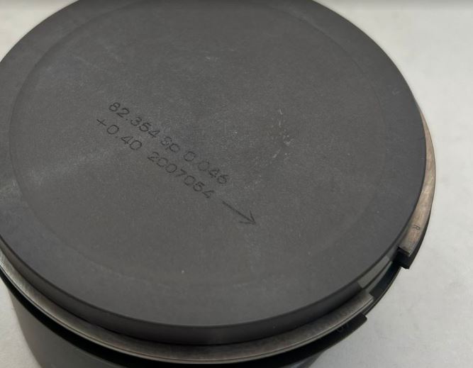

W myśl zasady umiesz liczyć licz na siebie zacząłem szukać po Internecie możliwości zakupu tłoków do silnika AR 37203.Pierwsza opcja zakładała tulejowanie i zamontowanie tłoków STD ale mechanik odradzał, gdyż taki silnik ma problemy z odprowadzaniem ciepła z cylindrów. Po wielu godzinach spędzonych w Internecie udało się znaleźć firmę produkującą tłoki nad wymiarowe do mojej Alfy. Niestety nie są zainteresowani sprzedażą detaliczną i tylko hurtowe zamówienia realizują. Udało się znaleźć sklep motoryzacyjny prowadzący sprzedaż. Sklep jest z poza unii europejskiej więc dodatkowo należało doliczyć koszt przesyłki i cło. Po wielu mailach uwiarygodniliśmy sposób przelania kwoty za tłoki i uzgodniłem cenę za przesyłkę. Przesyłka szła ponad miesiąc dodatkowo tydzień na cle ale ogólne koszty i tak wyszły korzystnie niż kupienie podobnego zestawu (tłoki+pierścienie)w polsce lub wUE.
Załącznik 284603
Załącznik 284604

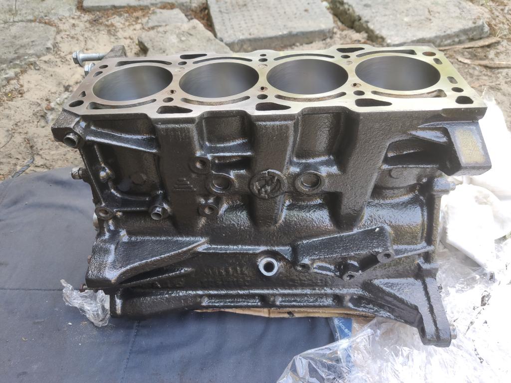

Udało mi się to wszystko ładnie poskładać i Alfka jeżdzi aż miło
Załącznik 284605
Załącznik 284606
